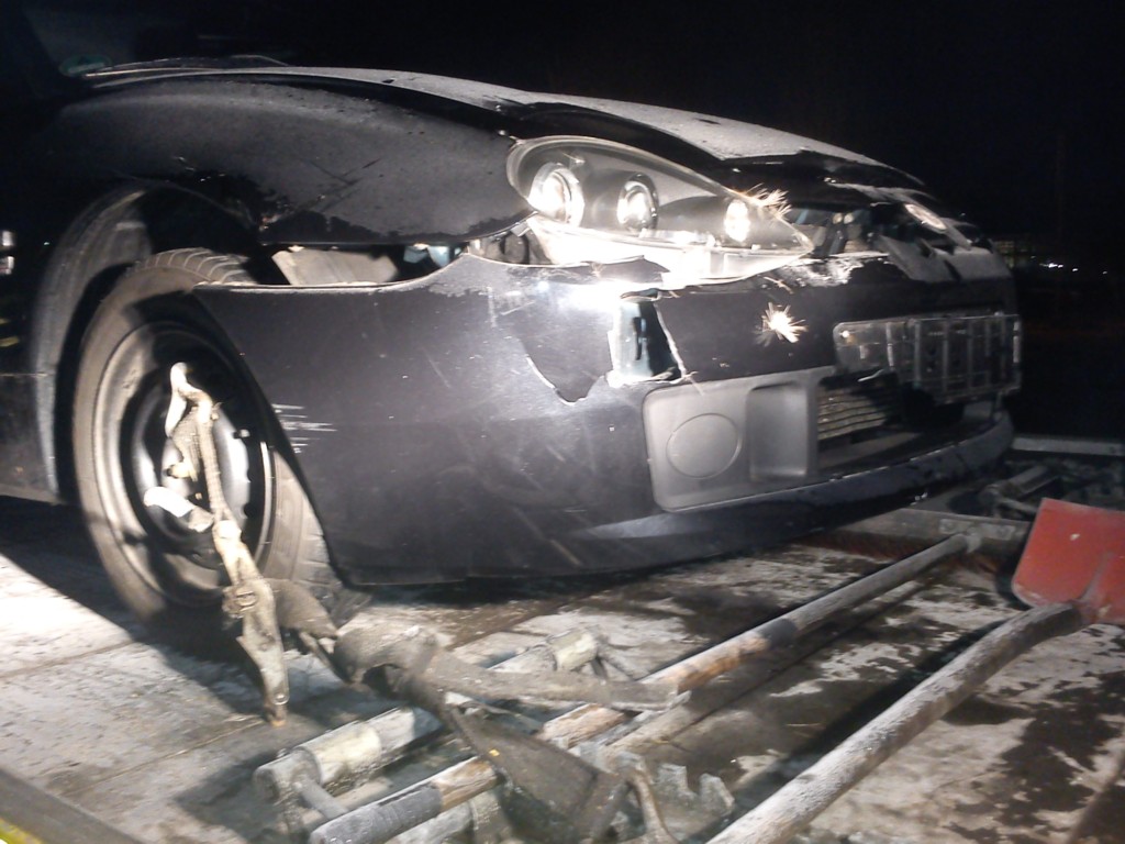

ich weis es ist ne dumme Frage, aber heute morgen hatte ich nen Wildunfall. Rechte Vorderseite ist total kaputt und jetzt steht das Auto in der Werkstatt. Soweit so gut, aber als ich das Auto an der Werkstatt abgestellt habe und die Tür verriegelt habe, hats gehupt, was vorher noch nicht der Fall war.
Der Mechaniker meinte, es könne gut sein, dass die Alarmanlage sich durch hupen erkenntlich macht, wenn sie scharf gestellt wird.
Nun meine eigentliche Frage: ist das standartmäßig so, oder ist da irgendwo was kaputt gegangen, weil wie gesagt vorher war das nicht.

ohne ein Bild des Schadens gesehen zu haben, vermute ich es ist der Kontaktschalter der vorderen Haube.
sitzt rechts am Kotflügel etwas mittig zwischen Scheinwerfer und Scharnier.
Nachtrag:
Hupen tut die Alarmanlage wenn du versuchst zu schließen und ein Kontakt ist offen (zB Türen )

Ist auf jeden Fall nicht normal, ich tippe auch auf einen fehlerhaften Tür-/Haubenkontakt.

Japp, würde mich Andreas anschliesen. Da ist bestimmt die Haube verzogen so das er die als "offen" erkennt und dich deshalb warnt.

Jetzt wo ihrs erwähnt, meine Haube vorn ist offen und rastet nicht mehr richtig ein.
Hier noch ein Bild.

Ih... heftig. Was für nen Viech war denn das?
Die Haube wird definitiv als offen erkannt.

wie xpower schon schrieb, wird die Reparatur sehr teuer.
sowie es aussieht, hat es auch den Scheinwerfer nach innen gedrückt.
Teilepreise sind nicht gerade billig plus Lackierung, allein vom Bild her würde ich sagen: mindestens 3000 Eur Schaden, eher einiges mehr.
