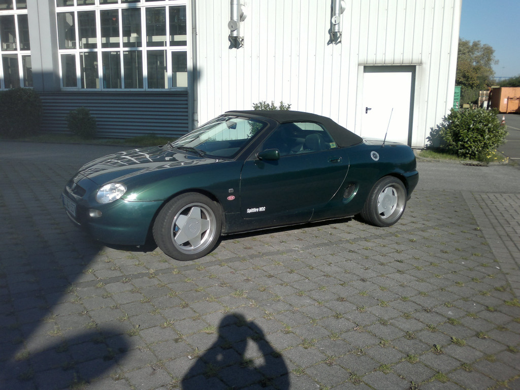

Beitrag Re: Reifen
Die 215er gehen ganz gut auf den 9x16
Ist halt Geschmackssache und ich finde es eben gut.
Felgen werden noch Eingetragen.
Borbet.jpg [ 230.13 KiB | 11431-mal betrachtet ]
Fr 10. Feb 2012, 22:18
Beitrag Re: Reifen
Ist ja Geschmackssache aber das ist ziemlich das hässlichste was man dem Kleinen antun kann :)
Fr 10. Feb 2012, 22:47
Beitrag Re: Reifen
Vor allem warum steht denn da Spitfire drauf ? Das ist doch kein Triumph :konfus:

Keine Ahnung warum da Spitfire drauf steht, ist noch vom Vorbesitzer und verschwindet nach der bald anstehenden Lackierung.
Ich finde meine Felgen schön und mir müssen sie gefallen, keinem anderen. :D
Übrigens, der Grund für die 215er Reifen ist das man keine breiteren ohne das man den Kleinen hinten auseinander zieht eingetragen
bekommt. Profil muss abgedegt sein.
Sa 11. Feb 2012, 11:45

der Maik fährt auch 215er auf 9 Zoll CR7 Felgen, sieht auf jeden Fall besser aus wie 215er auf 7 Zoll :lol:
Sa 11. Feb 2012, 23:29
