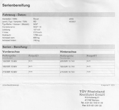

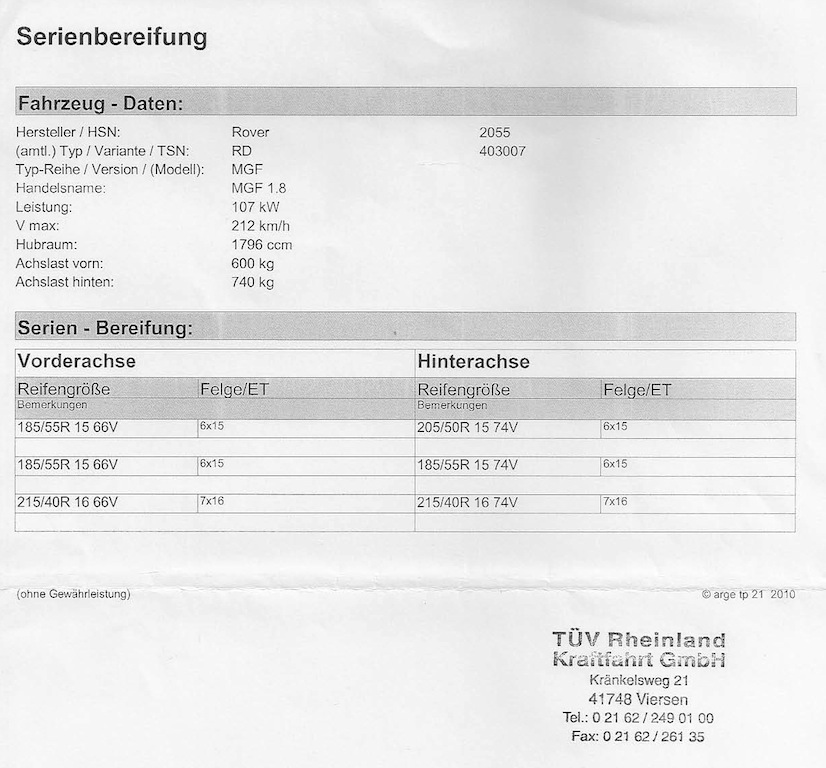

Wenn du einen neuen Fahrzeugschein hast (Zulassungsbescheinigung 1), dann wird da immer nur die kleinste zulässige Reifengröße eingetragen. Unten bei Bemerkungen steht dann "Alternativbereifung lt. EG/BE" (Betriebserlaubnis). Alles andere geht daraus nicht mehr hervor.
Ich hab mir beim TÜV eine Zusatzbescheinigung der laut EG/BE zugelassenen Größen ausdrucken und signieren lassen, die habe ich immer zusätzlich im Wagen, wenn mal einer vom Sportclub blau-weiß fragt.
zb_1.jpg [ 285.81 KiB | 13674-mal betrachtet ]
TÜV-Auskunft Serienbereifung.jpg [ 141.77 KiB | 13675-mal betrachtet ]
