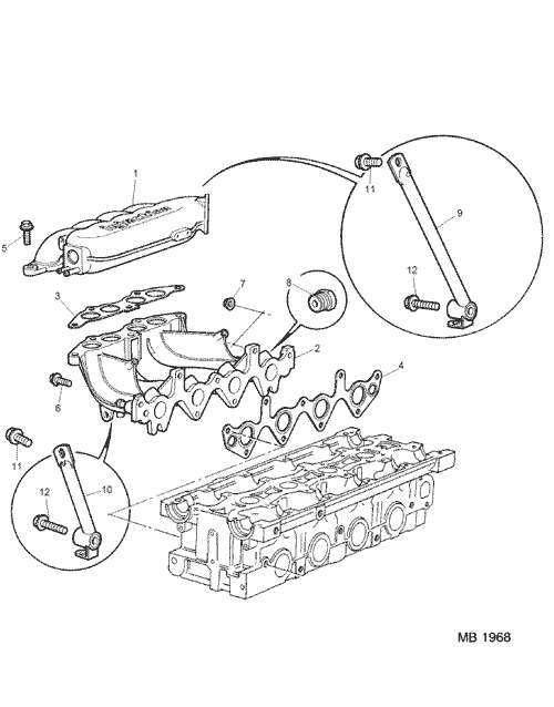

Öhm, Pascal, ich denke die ist wie so vieles dem generellen Sparzwang beim TF zum Opfer gefallen. Und das Lustigste ist, beim Landy hat der Krümmer sogar zwei Stützen:

Beitrag Re: Schraube / Drehmoment
Dann hat die Stütze garantiert auch einen Zweck zu erfüllen. Sie soll wahrscheinlich die Vibrationen am Krümmer und somit auch die Beanspruchung am Kopf verringern.
Wenn meine Überlegung richtig ist, dann ist die Beanspruchung bei einem TF wegen dem härterem Fahrwerk ja noch höher. An die Tieferlegung von meinem TF will ich erst gar nicht denken.
Muss jetzt nur noch herausfinden, ob ich den TF135 Ansaugkrümmer behalten kann, oder zuerst auf einen VVC hochrüsten muss um die Stütze zu verbauen.
