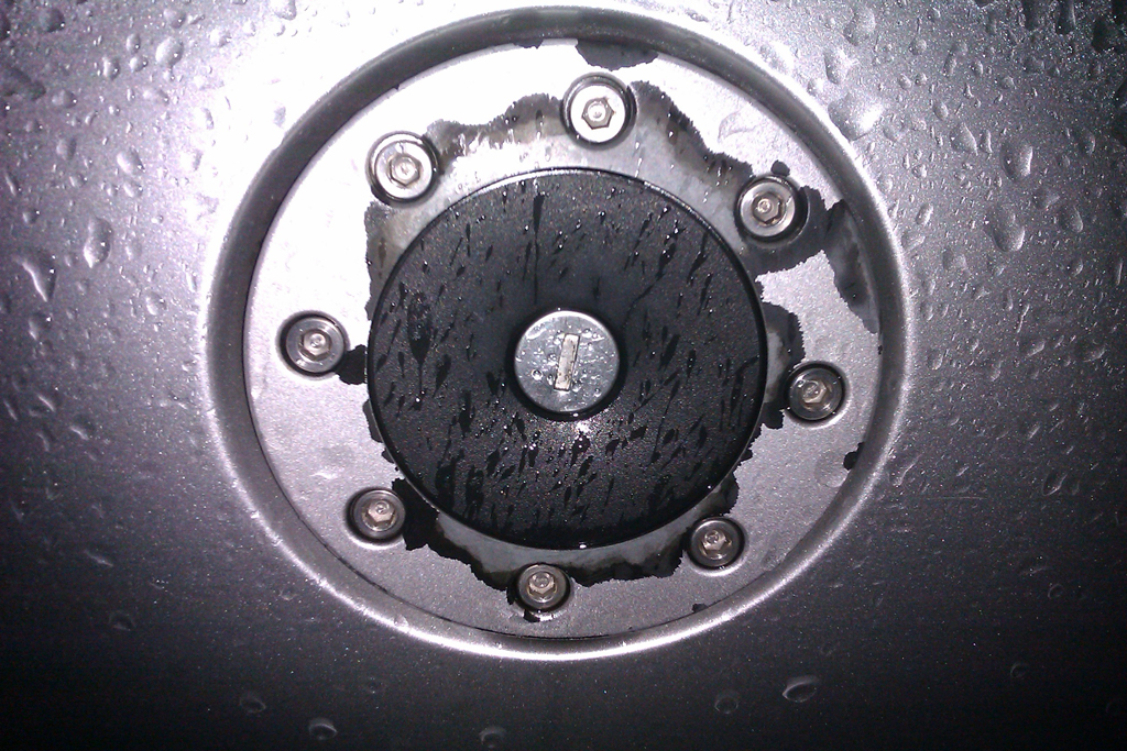

2.Ist der äußere Ring des Tankdeckels entfernbar oder sind die Schrauben alle nur zirde? Für die die den Ring schonmal ab hatten:
Wäre der Ring aus Alu drehbar? Oder befinden sich auf den nicht sichtbaren Stellen "Überraschungen"?

also den tankdeckel kannst in alle einzelteile zerlegen :D
Warum willst du das machen ?? der ist doch schon aus Alu :shock:

Warum man den zerlegt kann ich mir denken da ich auch gerade mich mit dem Ring beschäftige um zum Verchromen schaffen möchte.

Bei dem Tf der vor der Haustür steht soweit ich das beurteilen kann nicht. Da blätter nämlich die Farbe ab und schwarzes Kunststoff tritt hervor :cry:
Ebenso der Ring um den Schaltsack. Der ist leider auch aus Kunststoff (gott sei dank blättert der noch nicht ab).
Ich erinnere mich gelesen zu haben, dass MG mit Einführung des TF einige Sparmaßnahmen eingeleitet hat. Denke darunter sind auch Tankdeckel und Ring um den Schaltsack zu verbuchen.
Aber sollten keine unmöglich zu drehenden Kanten etc zum Vorschein kommen werden die Teile wieder durch welche aus Alus ersetzt. Dann auch evtl mit goldenen Schrauben :angel: Das ist dann schon eher eines MGs würdig.

duhu das sind aber keine schrauben beim tankdeckel das schaut nur so aus :D :D
und normal sollten die aus metal und nicht aus plaste sein

Da ihr mich gerade verunsicher habt bin ich raus in den Regen und habe ein Beweisfoto geschossen.
Ergebnis: Der Tankdeckel ist definitiv aus Kunststoff!
Und die Schrauben scheinen auch Schrauben zu sein, allerdings wohl eher als Dummy Schrauben (zumindest teilweise), da sich die eine Schraube bei der ich es Probiert habe sich durchdrehen lies ohne sich zu bewegen.

sollte aber so ausschauen :D
