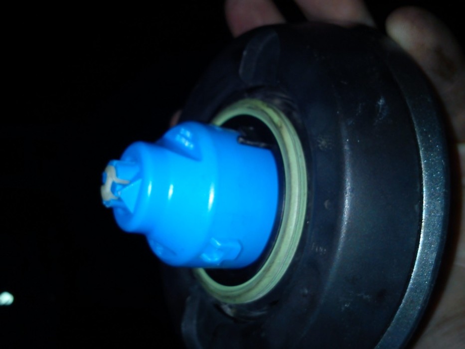

Und zwar ist mein Zierring vom Tankdeckel doch recht heftig zerkratzt vom Vorbesitzer und nun möchte ich diesen neu lackieren bzw. bekleben.
Hab mich jetzt schon durch die Suchfunktion gewühlt und ach ne Anleitung gefunden, jedoch ist mein Deckel anders aufgebaut-.-.
Der Deckel besitzt 8 Nieten, die ich auch herausbekomme, aber dann ist da so ein fettes Stück Plastik, welches nicht ab will.
Nun wollte ich mal wissen, ob mir jemand sagen kann, wie ich das abbekomme.
Versuche auch mal im Anhang ein Bild davon zu posten.
Vielen Dank im Vorraus.
PS: Es geht um das schwarze Stück^^.

Beitrag Re: Zierring Tankdeckel
So geht das.
http://www.mgfcar.de/fuelcap/index.htm
Mit starker Warnung: Nicht für Anfänger
Danke für deine Antwort. Genau diese Anleitung hatte ich auch gefunden, aber ich scheitere schon an dem dicken schwarzen Plastikring auf meinem Bild und diesen hab ich nicht in der Anleitung wiedergefunden. Kann ich den iwie abziehen?
liegt doch ganz links im bild...
Also iwie bin ich zu blöd, um das zu raffen :D.
Auf dem Bild, welches du grade gepostet hast hab ich da, wo das silberne vom Schloss ist, noch eine Plastikabdeckung drüber, die nicht ab will.
Und ich meine nicht das runde, flache Stück auf deinem Bild.
das was da links ist ist nicht flach sondern das gegenteil von dem silbernen ring vom tankdeckel
Sheldor hat geschrieben:
... aber ich scheitere schon an dem dicken schwarzen Plastikring auf meinem Bild ..
Genau deswegen schrieb ich schon gleich da oben:
Nicht für Anfänger
Man muß seine Fähigkeiten dann schon mal realistisch einschätzen und eventuell akzeptieren: *Hier sind meine Grenzen erreicht* :up:
Die Teile sind gegeneinander mittels ziemlich deutlich sichtbaren Kunststoffrasten verriegelt. Mit entsprechenden Werkzeugen und viel Gefühl kriegt man die zerstörungsfrei auseinander.
Die andere Methode wäre:
Aus 3m Entfernung solange gegen eine feste Wand werfen bis der Deckel evtl ganz kaputt ist oder der Ring vom Körper rutscht.
Dann kommt aber erst der schwierige Teil mit dem Innenleben und dem Schliesszylinder.
Nicht böse gemeint, aber lass es besser sein und such dir jemanden dafür der mehr Erfahrung mit Kunststoffteilen hat. Der Zusammenbau ist nämlich dann auch nicht ganz ohne.
Ich habe meinen Tankdeckel auch auseinander genommen, da ich den Zierring schwarz lackiert habe.
Hat ein wenig gedauert, aber mit etwas Fingerspitzengefühl habe ich dann die Kunststoffraster auseinander gebogen, bis ich das Plastik-Gegenstück befreien konnte. Schwierig ist halt die Raster gleichzeitig auf zu biegen, sonst rutscht das Innenleben immer zu der Seite, die nicht unter Spannung steht.
Also die Raster gleichzeitig verklemmen und dann den Plastikring abziehen.
Eigentlich ganz einfach ;)
Ok danke xpower, für mich hatte das auf dem Bild nach nem anderen Teil ausgesehen.
Ich sollte mal besser hinschauen :konfus: .
Mal schauen, werde morgen wohl noch mal mein Glück probieren, weil eigentlich bin ich nicht so unbegabt, hatte nur nicht genau gewusst, wie das genau geht.
