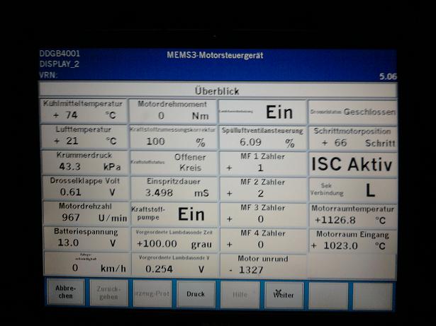

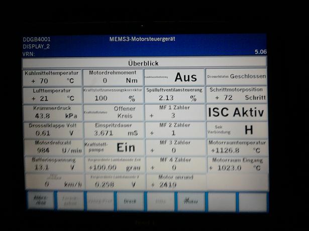

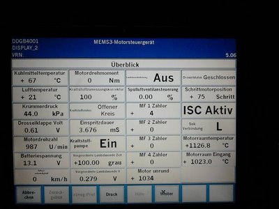

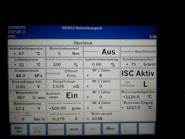

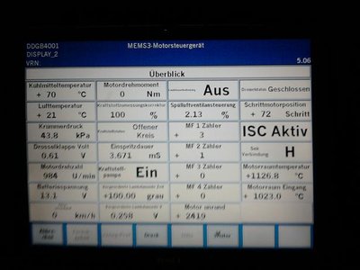

So 13. Nov 2011, 14:15
Beiträge: 314
Wohnort: Rheine
Beitrag Re: Zündung unterschied MG-F zu TF ?
Stelle mal einige Bilder vom Testbook rein - der schwankende Wert den ich meinte war unter "MF2"
dort wurden werte von +/-289 usw. angezeigt
Die Bilder jetzt sind von der Warmlaufphse nachdem so einiges getauscht wurde.
Evtl. kann Alex das ja mal vergleichen wenn sein Testbook wieder da ist.
Frank

Erster Zwischenstand: beim Zündzeitpunkt zeigt mein Gerät (Faultmate) auch nur einen Wert an. Also nix zylinderabhängiges. Ich hab' mal von den verschiedenen Seiten mit den Sensoren etc. Logs erstellen lassen. Sobald ich sie so umgewandelt hab, dass man sie einfach in Excel anzeigen lassen kann, hänge ich sie hier rein. Dürfte auf jeden Fall spannend werden, denn die Einspritzdauern werden beim Faultmate pro Zylinder angezeigt - auf dem Screenshot vom Testbook ist dagegen nur ein Wert.
MF1 - MF4: ich würde ja drauf tippen, dass MF für misfire steht (auch den Screenshots nach), auch wenn dort keine schwankenden Werte erscheinen dürften.
