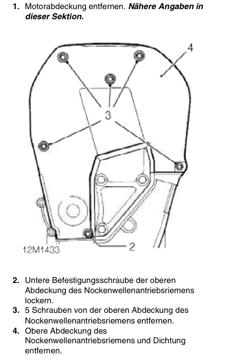

Schrauben von den Nockenwellenrädern gelöst - unwahrscheinlich, aber kannst ja mal nachschauen, man hat ja schon Pferde kotzen sehen.
- Motorabdeckung runter
- fünf 8er-Schrauben aus der Zahnriemenabdeckung abnehmen, eine lösen
- Deckel nach oben und zur Seite rausziehen
Dateikommentar: Zahnriemenabdeckung
