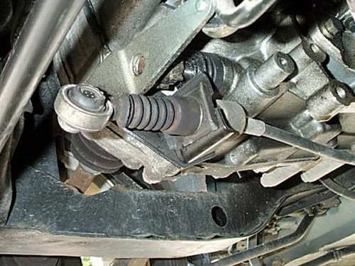

Beitrag Re: Kann nicht schalten, Auto Funktioniert nicht :-(
guckst du
defekter_faltenbalg.jpg [ 32 KiB | 12392-mal betrachtet ]
Gruß Uwe

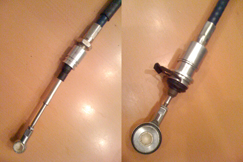

Hier mal ein Bild von den Enden:
neues-Schaltseil.jpg [ 86.75 KiB | 12197-mal betrachtet ]

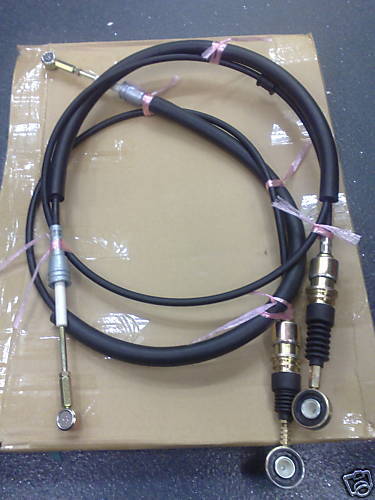

Zu dem Portland Teil. (Original-Foto bei Ebay geklaut)
Teile davon sehen ziemlich Original aus, also nehm ich mal an das der ehemalige Hersteller da irgendwie mit involviert ist.
Kabeldurchmesser sieht original dünn aus, also entfällt das Problem von Mykel mit dem dicken Nachfolger, der wohl nicht in die Original-Flanschplatte einzufädeln ist.
Die speziellen KAbeldurchführungen scheinen hier aber auch nicht mit dran zu sein ?
Noch'n Hinweis der leicht in Vergessenheit zu geraten scheint:
Man kann auch das MG TF Seil verwenden, sofern man die Halterung und den Schaltwinkel auch vom MG TF ranholt und mit umtauscht.
