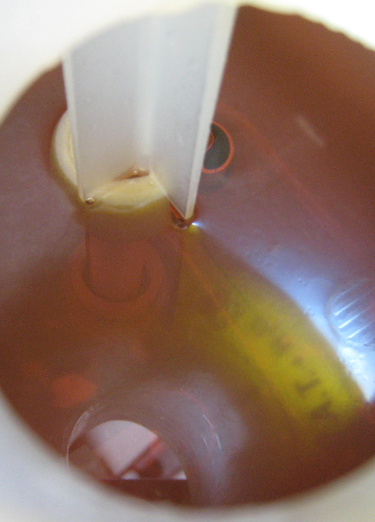

hab das bei meinem Pott mal gecheckt.
Stand: nachgerüstetet früher Behälter.
Jedoch Füllung mit OAT.
... da sieht man nichts aussergewöhnliches. Der Schaumstoff sieht aus wie neu.
Dateikommentar: Schwimmer OK
coolant_level_sensor_in_OAT_1.jpg [ 501.62 KiB | 6900-mal betrachtet ]
