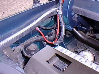

Ich habe gerade im Netz ein Bild gefunden welches gut ist.
Ich habe es angehangen.
Es handelt sich um das dicke plastik ummantelte Kabel, es ist direkt an der Trägeröffnung abgerissen, so dass ich das Gegenstück noch nicht gefunden habe. Es muss drinnen liegen. Kommt das vorne im Motorraum raus sodass ich dann drankomme um das zuverlängern?

Noch einmal vielen Dank für die große Hilfe. Ich habe das heute alles gemacht, vorne war der Schalter angerostet und hinten habe ich das ersteinmal mit Lüsterklemmen verbunden es geht alles wieder, allerdings ist das schon so eine Sache da ich glaube das dies irgendwann wieder kaput gehen kann da das Kabel einfach beim öffnen und schließen stark beansprucht wird. Gibt es da keine bessere Lösung das man die Kabel anders legt? Wie ist das denn bei deutschen Autos gelöst? Bei mir waren alle Kabel unten direkt am Kabelbaumeingang abgerissen. Ich weis mit Lüsterklemmen ist vielleicht nicht das Beste, aber hatte im Moment nix besseres, werde im Frühling vielleicht noch einmal ran.
Viele Grüße Bert.
Mi 31. Okt 2012, 21:32
Beiträge: 4981
Beitrag Re: Kofferaumleuchte
stimmt lüsterklemmen haben im kfz nix zu suchen ;) da sich die schraubverbindungen lösen können
am besten ist den kabelbaum verlängern das er nicht so beansprucht wird und gleich einen stecker dazwischen einbauen
das man die heckklappe auch mal abnehmen kann ohne immer den kabelbaum raus und rein fedeln zu müssen
