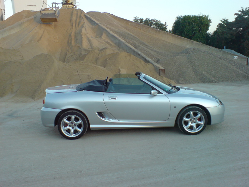

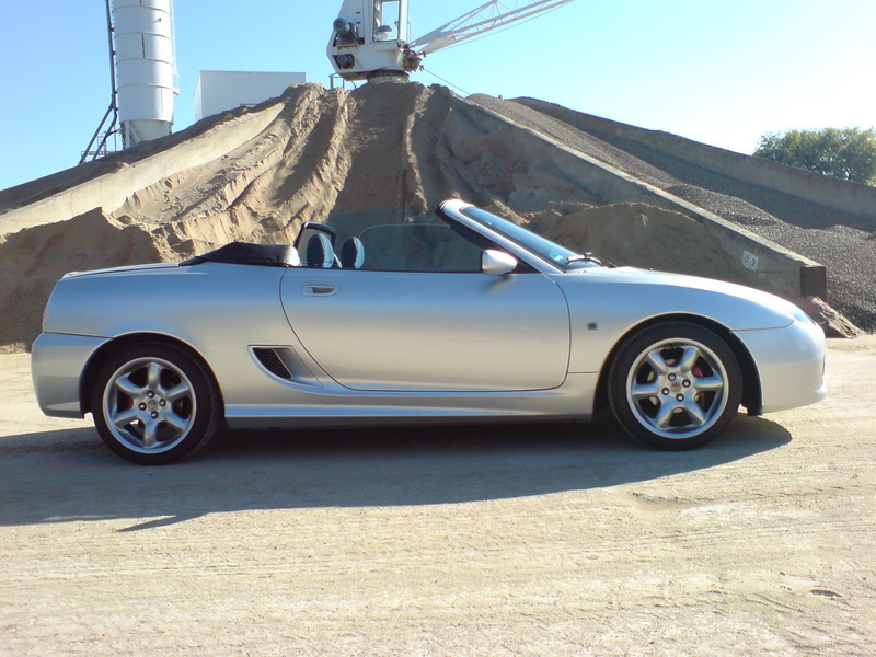

So hier gibts mal zwei Bild nach meiner Tieferlegung mit den Eibach Federn also ich finde für mich hat es sich gelohnt da es mir so mit der Höhe so um einiges besser gefällt als vorher.
Fahren ist wie immer nur noch etwas härter besonders bei den Löchern in der Straße.
Vorher:
DSC03502.JPG [ 142.13 KiB | 8587-mal betrachtet ]
Nachher:
DSC03545.JPG [ 189.3 KiB | 8587-mal betrachtet ]

das wäre mir altem mann dann doch zu tief :D
So 23. Okt 2011, 10:49
Beitrag Re: Tieferlegungsfedern bringen Vor- oder Nachteile beim TF?
Hinten sieht's gut aus, vorne finde ich's etwas zu tief, weil die Nabe nicht mehr im Mittelpunkt des Radhauses sitzt. Kann aber auch vom Foto kommen. Aber wenn sich beim Fahren nichts ändert, wozu dann das ganze?

Mit ein bisschen Glück kommt der noch 1cm runter.
Warum er das gemacht hat verstehe ich gut, er wollte ja kein Streetwise-TF kaufen, von den Streetwise hat er ja schon 2 Stück.
Das Fahrverhalten hat sich auch geändert, bei einer anständigen Tour nächstes Jahr wird er das merken...

Jo ich muß mal messen ob der sich noch setzten wird bis jetzt sind es rundrum 25mm tiefer.
Mit den H&R Federn gefällt es mir auch nicht mehr das ist dann viel zu tief habs selbst gesehen.
