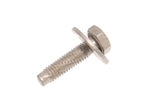

Da ich alle Schrauben da unten beim Hitzeschild am besten in VA tauschen möchte, brauche ich mal eben eine Info.
Laut EPC sind die für die Gummihalterungen M8 x 35, welche Maße haben denn die 4 am Hitzeschild selber ?

Zu den Schrauben hab ich folgendes gefunden: The thread pitch and diameter is standard M6x20 (M6x1pitch) the bolt is silver and has a 25mm washer. Ist halt so eine mit einer draufgeschraubten U-Scheibe, ähnlich wie die von der Motorabdeckung. Hier das Bild vom Rimmer:

Mit den Schrauben guck ich mal, Rimmer mal wieder übersehen, thx ;)

War heute auf der Suche nach solchen Schrauben für den Wechsel von Kühler/Kühlrohre. Wo bekommt man die denn noch her? Gibt es keine anständigen Standards für solche Schrauben? Vorallem die Schrauben mit denen das Blech über den Kühlrohren festgemacht sind passen ja in garkeine Spezifikation..Im Baumarkt konnte mir nicht geholfen werden..

M6 x 20 (10er gehen auch) und große M6 Karosserieunterlegscheiben. Beides in VA zu bekommen. Kann man bei mir unter dem Auto jederzeit angucken.
Zum Standard:
Mit unverlierbaren grossen Scheiben dürfte die Mindestabnahmemenge bei der Schraube so um die 250.000 Stück liegen.
