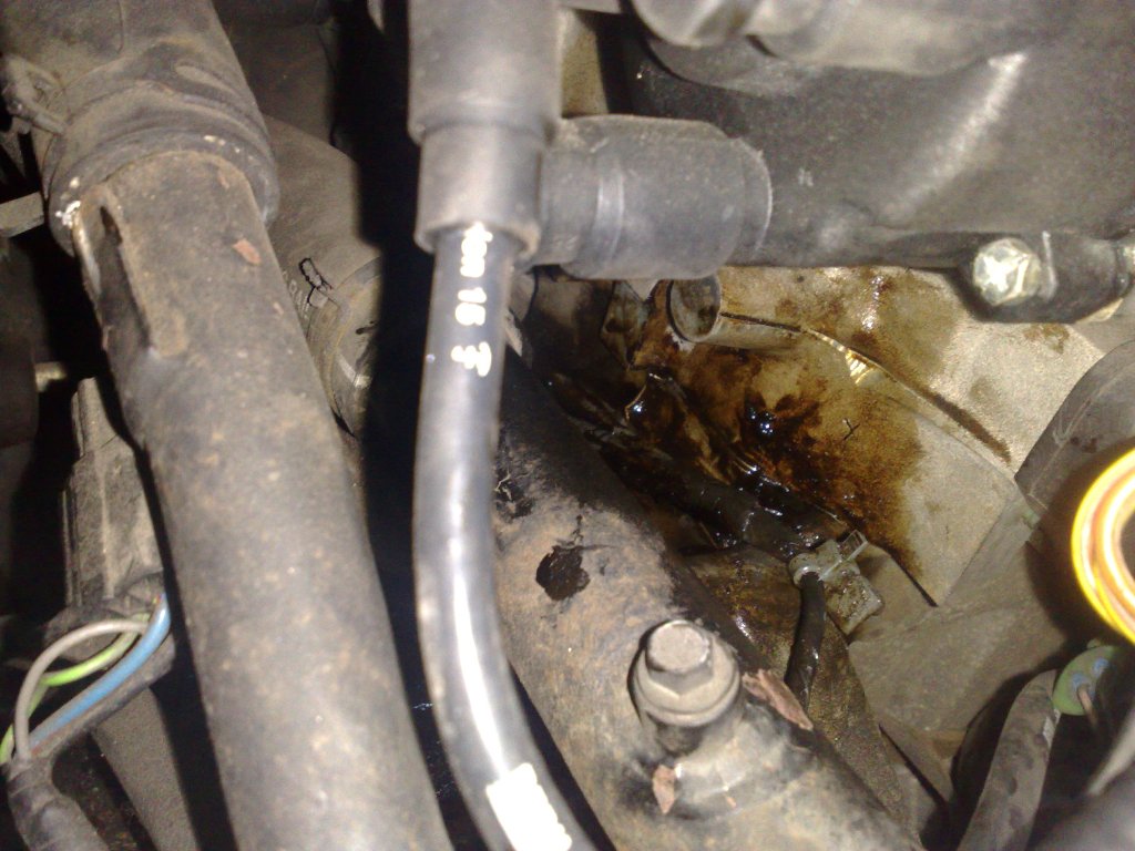

Als ich heute mal den Luftfilter ausbaute kam einiges ans Tageslicht :cry: (normal versperrt der Ansaugkanal den Blick )
02032009185.jpg [ 145.82 KiB | 5971-mal betrachtet ]

Hm... mach doch mal nen Bild von weiter weg... ich kann mir gerade nicht vorstellen an welcher Stelle genau das sein soll.

Sven, sowas hast Du auch nicht ;)
Da sifft möglicherweise Öl unter der Ventildeckeldichung raus.
Normalerweise müsste das bei einem 96er MGF mit *ohne ordentliche Vorgeschichte* noch viiiel schlimmer sein.
Zieh halt mal die Schrauben mit 8? oder waren es 10? Nm nach, auch die unter dem Kerzendeckel.
Wenn's dann nicht aufhört, teure neue Dichtung einbauen (lassen)
Könnte auch die Abdichtung der Nockenwelle am Verteiler sein... Öhmm, gibt es da einen Simmerring ?
