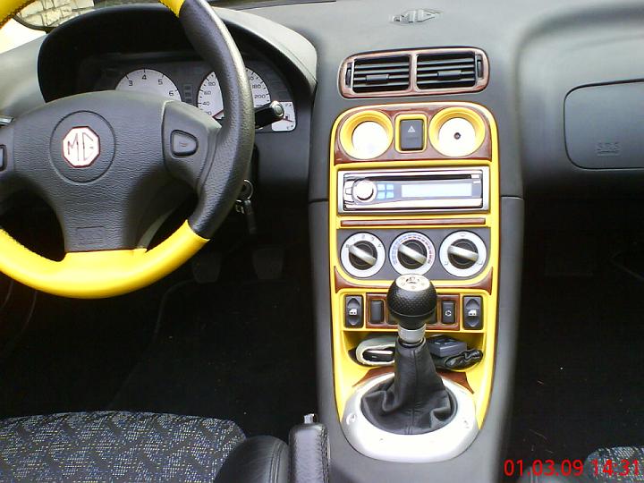

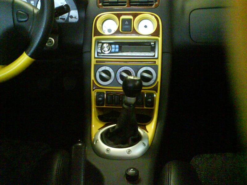

Wie schon letzten erwähnt von mir wurde mir ja der Schaltzug gewechselt...
Jetzt bin ich nochmal dort hingefahren und habe mir den einstellen lassen.
Jetzt mal meine frage....Habe das gefühl das sie Schaltstellung immer noch nicht perfekt ist..
Würde sagen der Schaltknauf ist zu weit zur Beifahrerseite...Setze jetzt mal Bilder rein..Würde mich freuen wenn ich mir vielleicht mal sagen könntet ob es bei dieselbe Schaltstellung ist..
Danke im vorraus
Gruss Miro
Dateikommentar: Und so wenn er im 1.Gang ist
DSC01059.JPG [ 60.42 KiB | 10350-mal betrachtet ]
Dateikommentar: Also so sieht es aus wenn der im Leerlauf steht
DSC01058.JPG [ 68.88 KiB | 10349-mal betrachtet ]
Gruß Miro

Sieht doch gut aus.Find ich so in Ordnung.

.....Mhhhh...habe nur irgendwie das gefühl das die Stellung halt weit zum Beifahrer ist.
Ausserdem stört mich der spiel in den einzelnen Gängen...Also wenn ich den 3.Gang drin habe kann ich den viel bewegen.....
Gruss Miro
Gruß Miro

also..ich denke auch das sieht ganz okay aus...und das seitliche Spiel...ja mei...das ist ein englisches Auto...

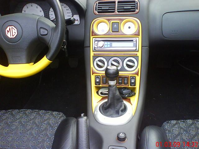

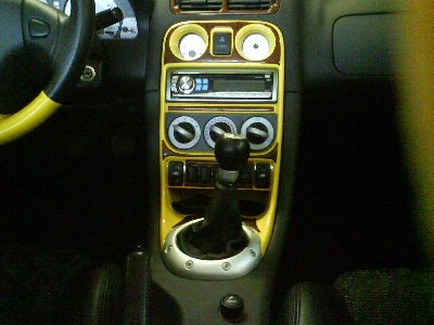

Ja aber trotzdem soviel spiel....Habe nochmal Bilder reingesetzt
Dateikommentar: Das der 5.Gang
DSC00107.jpg [ 68.31 KiB | 10345-mal betrachtet ]
Dateikommentar: Das ist der 3.Gang
DSC00106.jpg [ 72.83 KiB | 10346-mal betrachtet ]
Gruß Miro

Das hat garnichts mit den Schaltseilen zu tun.
Das liegt an inzwischen ausgeschlackerter Schalthebelmechanik.
Da hilft nur *drüber stehen* oder basteln und an der richtigen Stelle 0,2-0,3mm Blech unterlegen.
Dazu müßte dann jedoch alles raus. Sitze, Radiokonsole, Tunnel etc.
Oder man baut das ganze auf Slick-Shift Schaltung vom Satur um.
Da geht das dann nicht mehr kaputt, jedoch brechen da doch öfter mal die kleinen Kugelgelenke weg.
Ist beim MGF genauso wie beim TF. Hab bei mir unter Schaltseile, defekte oder so, auch Fotos von der Wurschtelreparatur, welche bei meinem MGF und bei Herbie) wohl schon länger hält.
PS. Die TF Fahrer mögen das hier bookmarken. Der Konstruktionsfehler kommt halt verzögert jetzt bei euch an ;)

Der Schaltsack beim MK2 / TF läßt sich einfach raushebeln, der wird nur durch 4 Plastiknasen gehalten (Knauf vorher ab ;) )
Dann kannst Du ja mal hier schauen (Eine Überprüfung kann ja nicht schaden):
http://www.mgf-tf.com/phpBB2/viewtopic.php?t=4848
Hält immer noch gut bei mir Dieter :mrgreen:
Gruß, Herbie

Bei mir sieht der Leerlauf zum Vergleich so aus, also fast zentriert. Hast Du auch ein Foto von etwas weiter seitlich anzubieten ? Kommt mir etwas weit nach vorne geneigt vor (doch Schaltseileinstellung ?), ist aber sicher nur meine Meinung :)
Gruß, Herbie
