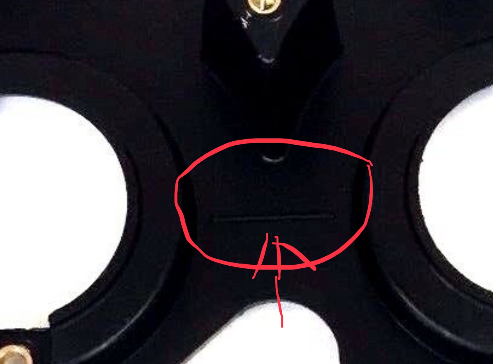

Natürlich kann man sie auch verstellen musst du mal mit Spiegel gerade davor schauen oder mit Handy ein Foto von machen auf der Abdeckung ist aber auch noch eine Markierung und wenn du dann alle 3(Stirnräder und Abdeckung) auf einer Linie hast passt es auch

An den Nockenwellenrädern sind ja jeweils zwei Striche drauf, welche mir sagen das hier die Serviceposition ist!?
Die Striche von In und Exhaust zeigen auch aufeinander und passen auch mit dem Strich am Gehäuse. Unten das Ritzel der Kurbelwelle passt auch.
Frei durchdrehen kann ich auch.
Somit müsste doch alles i.O. sein und ich kann den Motor starten.
