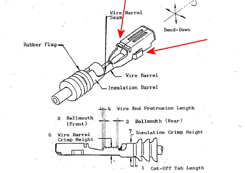

Fr 17. Jun 2011, 21:41
Beitrag Re: Mein MGF spring schlecht an
nd es ist dummerweise der große schwarze Stecker mit den vielen Kabeln an der ECU
:mrgreen: <---
und da die dünnen Leitungen der Sensoren.
Würd ich meinen nicht mehr allzudicken Ar*ch drauf verwetten.
Falscher, zu kleiner Litzendurchmesser in zu grosse Crimpkontakte reingeballert.
Crimp ist nicht gasdicht (an den Pressflächen)
Sach ich seit Jahren. :angel:
Fr 17. Jun 2011, 23:01
Es reicht wirklich z.T. schon, nur an dem schwarzen Stecker selbst zu drücken, die Litzen selbst brauchste noch nicht mal anzufassen. Aber stimmt schon, sind eher die dünnen als die dicken Kabel, vom Gefühl her.
Was denkst du denn dann? Kontakte einzeln aus dem Stecker rausfriemeln, Kontaktspray drauf und nachcrimpen? Das Wochenende ist dann ja gerettet, Langeweile passé :lol:
Fr 17. Jun 2011, 23:18
... ich guck mal wo das Datenblatt ist ... (Post im MGF Register Forum)
Bloß kein Kontaktspray nehmen. Die Goldschicht ist nur Flash-Gold ..
Bei mir hatte es ja gereicht die dünnen Drähte hinzurütteln und eine ordentliche Zugentlastung zu gewährleisten.
Schick mir mal ne Telefonnumer per PN... für Morgen
Edit:
Steckverbindr liefen by AMP/TYCO unter dem Namen ECONOSEAL
PS. Habe mal 'ne Kabelfertigung geleitet, wo auch Strippen für AKW's gebaut wurden, daher kenn ich mich (auch) da 'n bischen aus 8-)
Dateikommentar: ECONOSEAL Kontakt
AMPTYCO_spade_receptacle.jpg [ 36.43 KiB | 15133-mal betrachtet ]
Sa 18. Jun 2011, 00:07
Müßten dann diese Stift- und Buchsenkontakte sein oder? : http://www.kabelschuhe-shop.de/Steckver ... 4_705.html
Warum eigentlich kein Kontaktspray, ist das zu agressiv und löst die Schicht ab?. Es gibt ja auch Potireiniger z.B. Tuner600, der ist schonender : http://www.fast-alle-ersatzteile.de/con ... p4719.html
