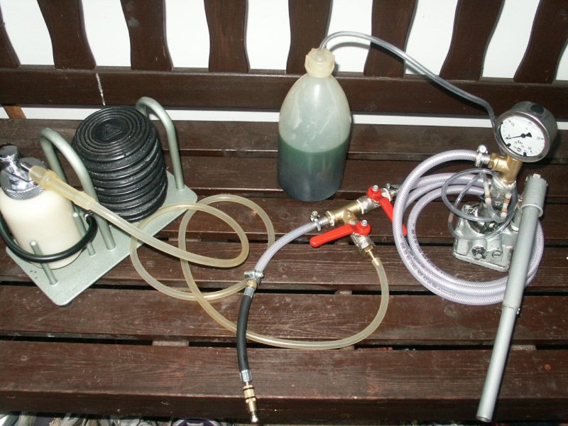

Beitrag Re: Hydragaspumpe
wollte nochmal meine Hydragaspumpe vorstellen, jetzt erweitert mit Vacuumfunktion.
Die Vacuumfunktion hat mich gerade mal 23,50 Euros gekostet.
Hinzugekommen ist: 1 T-Stück 3/8 Zoll, 1 Kugelhahn 3/8 Zoll, 1 Anschlußzapfen 3/8 Zoll
mit 6mm Tülle,
1 Secret-Absaugpumpe von der Bundeswehr, neuwertig u. nicht benutzt, ersteigert bei Ebay für 3,50 Euro +Versandkosten 5,99 Euro.
Anbei ein Bildchen von der komplettpumpe.
PICT0686-1.jpg [ 106.44 KiB | 17797-mal betrachtet ]
Das nenne ich FÄHIG! :up:
