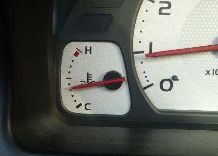

hab´mal ne´Frage: Wie hoch ist bei euch die Kühlmitteltemperatur, lt. Anzeige?
Komischerweise geht der Zeiger bei mir nur bis kurz vor dem vierten Punkt, d.h. ein Strich unter dem Mittelstrich.
Auch wenn man etwas länger steht, geht die Anzeige nicht höher.
Gruß Thomas

Meine Anzeige ist auch immer kurz vor mitte - so 2mm unterhalb. Egal ob man länger Autobahn fährt oder Standverkehr mit Stop & Go - ist aber schon seit 7 jahren so : )

Thomas65 hat geschrieben:
P1010712.JPG [ 31.41 KiB | 3556-mal betrachtet ]
Gruß Thomas

Jau, Thomas,
genau da steht meine auch, und da gehört die auch hin. Das ist eine quasi digitale Anzeige, die nur drei Betriebsmodi kennt:
- kalt
- Betriebstemperatur erreicht
- überhitzt=kaputt
Es ist interessant zu sehen, welche Temperatur das Kühlmittel wirklich hat, wenn man die Gute mal ans Testbook hängt :lol: Wenn sich der Zeiger nach oben bewegt, also ab Mitte, dann ist was faul, sofort anhalten und Motor aus! Vielleicht ist es dann noch nicht zu spät.
