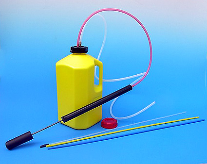

Ich überlege ob man mit dieser Pumpe das Hydrolasticsystem evakuieren kann.
Vorn würde ein Schrader Adapter dran gebaut .Wie haben andere Selbstbauer das gelöst?
Vakuumleistung: bis zu 0,75 bar
5 Liter Behälter ist formstabil und vakuumfest.
1 Liter Markierungen am Behälter.
Leergewicht: 0,8 kg komplett.
Rücksperrventil hält das Vakuum einige Minuten auf Höchststand. Dauerpumpen daher nicht erforderlich.
Ansaugzeit bei Öl nach ca. 20 Sekunden, bei dünnen Flüssigkeiten schneller. (Wasser ca. 5 Sekunden)
Drei aufsteckbare Sonden mit verschiedenen Durchmessern (5 - 9 mm), ermöglichen ein Absaugen von Öl aus fast allen KFZ und Bootsmotoren. (Absaugen erfolgt durch die Peilstaböffnung)
Der Behälter ist benzin- und batteriesäurefest

Ich hab mal diese Pumpe bestellt:
Technische Details
Pumpe: 500 ml (0,5l) pro Hub, Länge: 300 mm, Durchmesser: ø ca. 56 mm
Schlauch: Länge 2 x 300 mm, ø ca. 10 mm
Leichte Reinigung durch Schraubverschlüsse
mit Rücklaufsicherung durch Kugelventile
und werde versuchen die mittels 3-Wege Hahn und Druckpumpe zu ergänzen.
