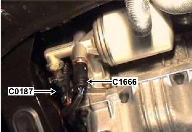

Wenn die Kabel am Öltemperaturinstrument dran sind könnte es natürlich auch sein, dass der Geber nicht mehr tut oder das Instrument selbst hinüber ist. Oder ein Kabel ab. Geber sitzt am Ölfilter, runder Anschluss C1666, nicht verwechseln mit Öldruckschalter, der hat einen eckigen Anschluss C0187. Einfach mal durchmessen, ob der noch Signal bringt, Details zu den Messwerten bei Dieter hier, runterscrollen zu "MPI Oil Temperature Sensor". Wenn es das Instrument ist, könntest du auch überlegen, mal was "richtiges" einzubauen ...
oel.jpg [ 38.26 KiB | 4967-mal betrachtet ]
