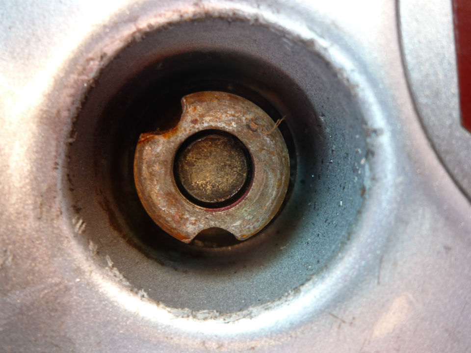

hat jemand eine Idee um welches Felgenschloß es sich handelt? Kann man es anhand des Fotos ermitteln?
Leider ist der Adapter abhanden gekommen.

Hast du den nie gehabt oder ist er dir verloren gegangen?

Nie gehabt, ist dem Vorbesitzer aus GB verloren gegangen.
Werde morgen diverse ehem. MG-Händler anrufen, ob diese Adapter haben.

Mal ganz platt gefragt ... hast du schon mal im Kofferraum unter dem Schließblech in dem Dreieck geguckt? Da verstecken die Engländer das Teil üblicherweise.

und beim händler musst aber echt glück haben das der genau den hat der bei dir passt immerhin sind die nicht alle gleich :D

weiter suchen... z.B. in dem schwarzen Abziehrohr für die Kappen der Muttern.

da war meins auch drin versteckt, hatte auch erst bammel das ich das Ding verschollen ist.

Den ganzen Wagen schon durchsucht, inkl. unterm Schließblech - leider nix. :(

Kannst du einen Buchstaben dort erkennen auf der Mutter wenn ja kann ich gucken ob ich einen Adapter habe da ich noch paar Schloßsätze übrig habe.
Sonst geht das auch ganz gut mit einem Ausdreher für Sechskantschrauben auf oder eine normalen Nuß mit zwei eingelegten Scheißdrähten ganz gut.

Kannst auch mal mit ner normalen Nuss versuchen, ich weiss jetzt nicht mehr genau die Größe,
ich meine aber 17er, die musst du mit dem Hammer draufklopfen und dann die Geschichte mit einem Ruck aufreissen, wenn die normal angezogen sind könnte das gut klappen, hab mal ne festgegammelte so bei einem Stammtischmitglied abbekommen nachdem ich mir den Schlossadapter dran kaputtgemacht habe.. :mrgreen:

Danke für die vielen Antworten, habe nun herausgefunden, dass man anhand des eingestanzten Buchstabens die dazugehörige Nummer ermitteln kann. Nun besorg´ ich mir so´n Adapter.

Naja, wenn man halt nicht hören will :lol:
Ich war dann bei meinem Reifenhändler der hat die restlichen drei mit Linksdrehwerkzeug problemlos gelöst. Ansonsten möchte ich aber über diesen Act nicht mehr sprechen. War eines der weniger schönen Erlebnisse mit meinem F.
