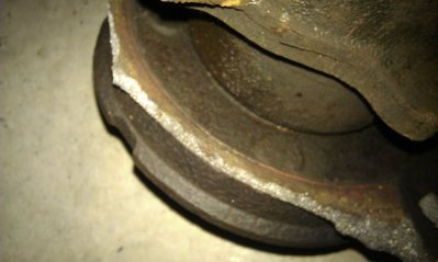

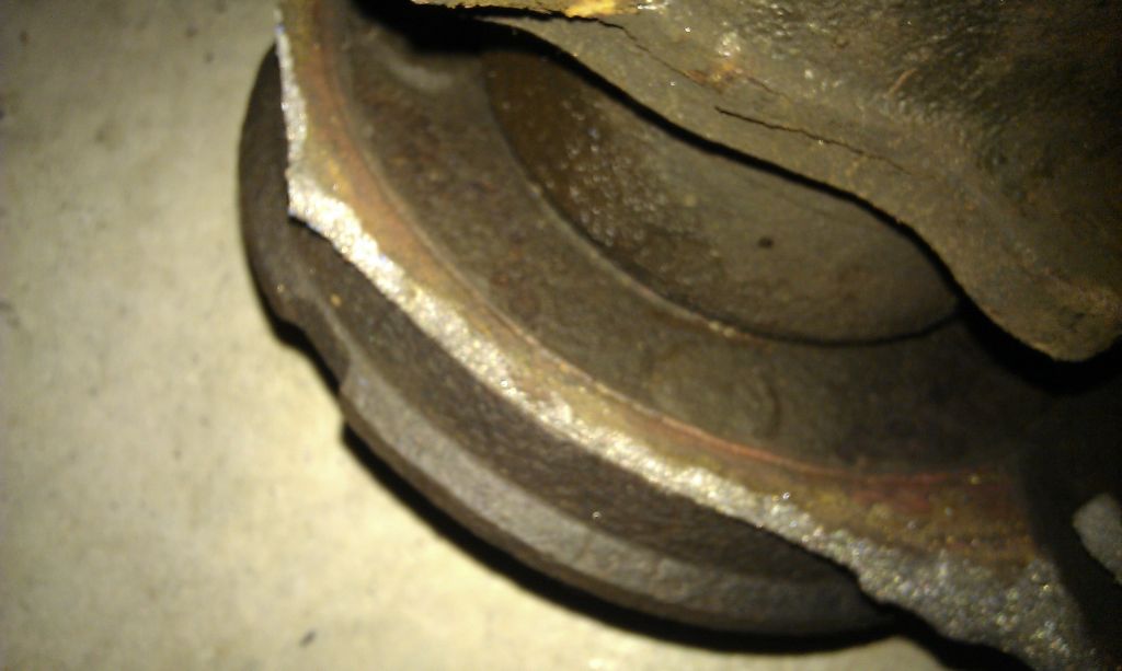

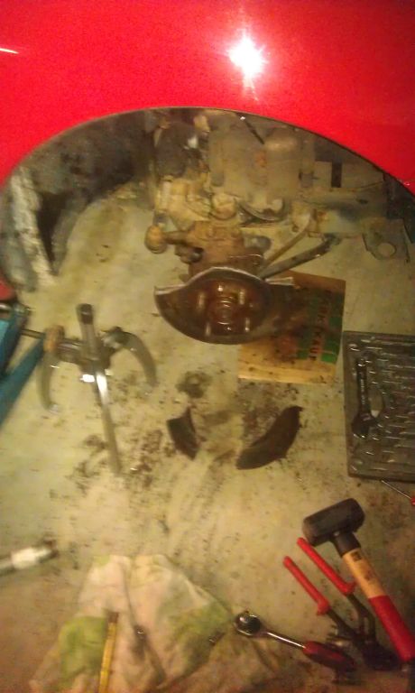

So sah die Sache aus nach dem ich mir nen mega Abzieher gekauft hatte und versucht damit die Bremsscheibe ab zu ziehen.
IMAG0032.jpg [ 94.51 KiB | 3733-mal betrachtet ]
IMAG0027.jpg [ 98.8 KiB | 3733-mal betrachtet ]

Sowas habe ich ja auch noch nie gesehen :o :o :o
Fr 17. Jun 2011, 09:13
Beitrag Re: Bremsscheiben hinten
Das ist ja alles ein riesen Rostklumpen ?! Hat das Auto 10 Jahre im Wasser gestanden ?
Viel Glück damit aber ich denke da wirst Du mehr tauschen müssen als nur die Bremsscheibe :?:
Gruss, Gallex.
