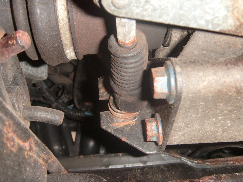

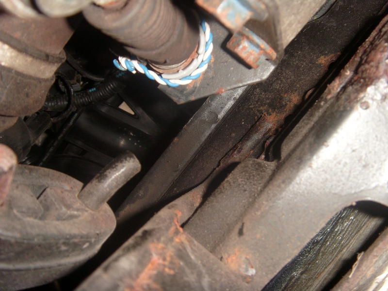

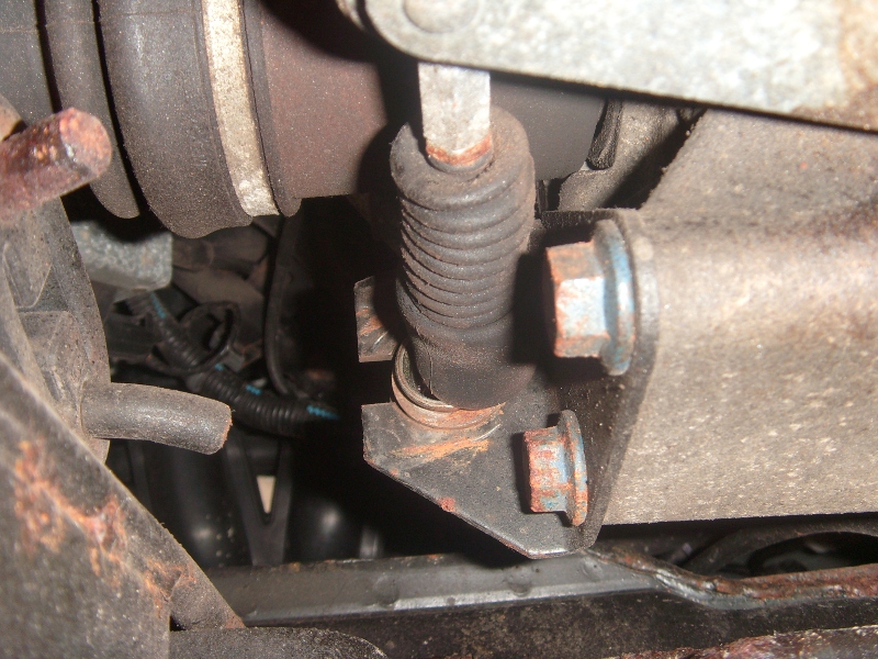

Ihr habt beide recht gehabt. Es fehlt eine Metallklammer.
Aus Ermangelung eines passenden Ersatzteiles habe ich erst mal improvisiert. Jetzt komme ich auf jeden Fall wieder aus meinem Carport raus. :puh: Und zu halten scheint es auch bis das Ersatzteil da ist. 10km inkl. Kopfsteinpflaster und nix ist verrutscht. :D

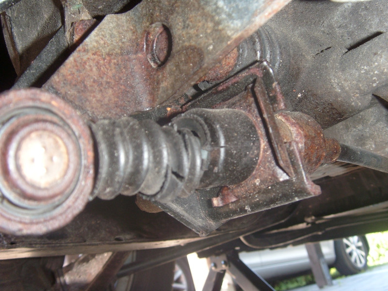

So wo bekomme ich jetzt am einfachsten die Ersatzteile her und kann man die Gummimanschetten(siehe Bilder) auch einzeln kaufen und wechseln? Oder muss ich da jedesmal den ganzen Baudenzug neu kaufen?

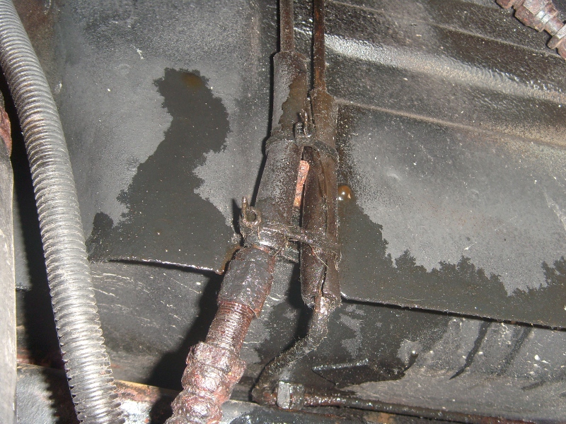

Hier noch ein paar Bilder dazu. Beim letzten Bild brauche ich nochmal Hilfe. Es ist auf den Fingern eine klare Flüssigkeit mit etwas versetzt. Wenn ich raten würde Kühlwasser. Aber der Stand im Ausgleichsbehälter ist immer noch wie beim Kauf vor 3000km. :?
Dateikommentar: Da fehlt der ClipSpring.
Da_fehlt_der ClipSpring.JPG [ 340.47 KiB | 5784-mal betrachtet ]
Dateikommentar: Nicht schön aber hält bis das Ersatzteil da ist.
Funktioniert_erstmal.JPG [ 324.97 KiB | 5784-mal betrachtet ]
Dateikommentar: Ich brauche diese Gummiteile neu.
Das_sieht_auch_nicht_gut_aus.JPG [ 335.61 KiB | 5784-mal betrachtet ]
Dateikommentar: Was kann das für eine Flüssigkeit sein?
Was_kann _das sein.JPG [ 362.19 KiB | 5784-mal betrachtet ]

hmmm dann schau mal vorn unter die haube was dort die flüssigkeit sagt :)
und nein die gummis gibts leider nicht im tausch... viele helfen sich mit fahrradschläuchen aus die sie drüber ziehen...

Doch, Peter, die gibt's einzeln. :up:
Mike Satur hat die im Angebot ... und die Klammern gleich dazu. Hier mal schauen, und dann runterscrollen, die Gummis sind etwa auf der Hälfte, die Klammern ganz unten.

Also so wie das aussieht ist die Bremsleitung durchgerostet.
Ist ja schon fast ne Krankheit bei den älteren F"s.
Gruß Uwe

Joh, Bremsleitung wird für den nächsten TÜV zumindest kritisch.
Das wird sich fortsetzen bis oben links zu dem T-Stück unterhalb des Luftfilters an der Schottwand.
Die Filzverkleidung hinter dem T-Stück in jedem Fall abreissen/abschneiden, weil dort bei älteren MGF die Feuchtigkeit regelrecht gespeichert wird und ... Rost verursacht.
Auch noch mal gucken:
Das 'feuchte' dort könnte aber auch noch von den darüber liegenden kurzen Schlauchverbindern kommen ?
Und die Gummihülle auf dem Schaltseil lässt sich günstiger und haltbarer mit einem Stück Fahrradschlauch und zwei Kabelbindern ersetzen.

Danke für die Infos. An Bremsflüssigkeit hab ich gestern Abend auch schon gedacht als ich alle Behälter vorne geprüft habe.
Werde dann mal zum Mechaniker meines Vertrauens fahren. An den Bremsleitungen vergehe ich mich lieber nicht, auch wenn ich mir sonst einiges zutraue.

Dann sag / zeig dem das auch mit dem T-Stück.
Filz abschneiden, T-Stück freilegen:
Fotos sind hier im Board viewtopic.php?p=10116#p10116

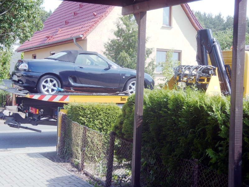

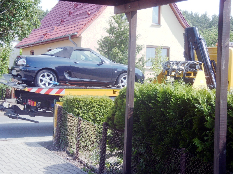

das T-Stück hat keinen Filz, aber nachdem ich gestern Bremsflüssigkeit nachgefüllt hatte und eine Bremsprobe im Stand durchführte war das Ergebniss das folgende Bild. :-( :-( :-(
Dateikommentar: Dort will keiner seinen MG sehen.
S73R1832.JPG [ 389.74 KiB | 5626-mal betrachtet ]
Die Leitung kurz vor dem T-Stück hatte nun ein 1mm großes Loch. :shock: Bremsen außer Funktion.
Aber heute habe ich mein Schnittchen wiederbekommen. Zwei Leitungen wurden zum Teil getauscht und ich kann wieder bremsen UND natürlich meinen MGF fahren! :D

Di 7. Jun 2011, 19:03
Beitrag Re: 5. Gang und Rückwärtsgang fehlen
Hoch auf dem gelben Wahagen ... :mrgreen: Jau, da stand meiner auch schon :shock: Na ja, Hauptsache er läuft wieder.
Viel Spaß weiterhin, Mykel
