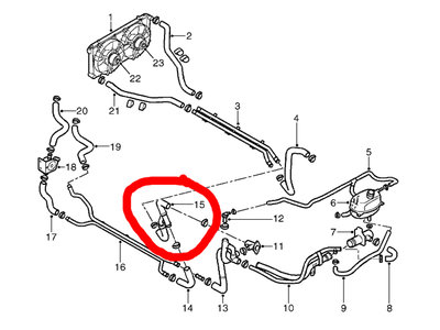

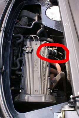

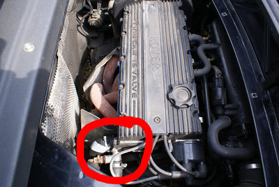

mein MGF hatte am Wochenende eine kleine Panne mit dem Schlauch im Bild. Der Gelbe Engel hat diesen wieder notdürftig geflickt (nein nicht mit dem Tape), meinte aber ich solle diesen lieber wechseln.
Ich tippe mal auf Nr. 15, aber wie heisst der denn genau und wo bekomme ich den her?
Edit: Ist das evtl genau dieser Schlauch hier?

Nr. 15 hat wie jeder andere auch eine Teilenummer in dem Katalog, (EPC) wo du das Foto gefunden hast.
MGF Bj. 1995
Da ist das ziemlich egal, welche Nummer das ist. Da schmeisst man am Besten gleich alles Gummi raus, sonst stehste 'ne Woche später wieder an der Säule und rufst den gelben Engel.
Und wenn du schon dabei bist, auch gleich auf Version mit PRT (abgesetztem Thermoatat) umbauen lassen und noch einen Kühlmittelstandssensor in den Ausgleichsbehälter einbauen.
Die günstige Version viewtopic.php?f=2&t=5918
Oder z.B. das Kit von Brown&Gammons
