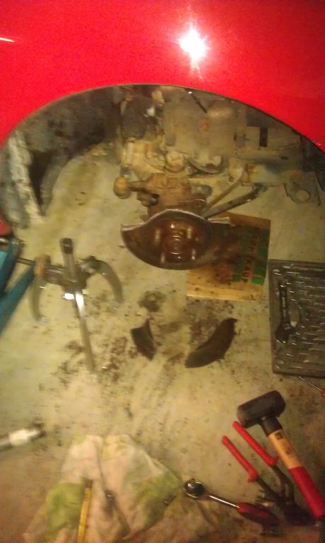

So sah die Sache aus nach dem ich mir nen mega Abzieher gekauft hatte und versucht damit die Bremsscheibe ab zu ziehen.

Sowas habe ich ja auch noch nie gesehen :o :o :o

Das ist ja alles ein riesen Rostklumpen ?! Hat das Auto 10 Jahre im Wasser gestanden ?
Viel Glück damit aber ich denke da wirst Du mehr tauschen müssen als nur die Bremsscheibe :?:
