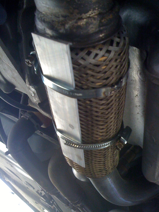

Von meinem MG tf rasselt der Auspuff wenn ich im Leerlauf binn, oder vom Gas gehe.
Das Geräuch kommt von dem Tubus unmittelbar vor dem Endtopf was mit einem Metalnetz umwikelt ist.
Das Teil hat sicherlich auch einen Namen:). Eben dieses Netz rasselt dann ungeheuerlich gegen den innen liegenden
Tubus. Ich habe schon versucht dieses Netz enger zu ziehen mit so Ringen. Hat alles nicht funktioniert.
Auf dem Bild sieht man vielleicht ein wenig wie verzweifelt ich bin, da es wirklich nicht cool ist mit einem schönen wagen
vorzufahren der dann anstatt brumm, rasselrrrrrrrrrrrrrrrrrrrrrrrrrrrrr macht.
Hat wer eine idee und ist mein tf auspuff ein einzelfall?

Problemlösung: Neukauf oder Einschweiß Flex Rohr!
Ich habe eine neuwertige Downpipe so heißt sie, 500 Kilometer gelaufen mit 6 Schraubenanschluss. Falls Interesse besteht für einen Hunderter gehört sie dir, alternativ kannst du auch dieses Flex Rohr einzeln kaufen und einschweißen lassen. Bist dann wahrscheinlich teurer dran…

flex rohr kostet ca 20-30€ ja nach länge und grösse + einschweissen...

nein, er ist kein einzellfall. das hatte ich auch schonmal. lass etwas einschweißen oder kauf dir ein neues flexrohr. in der bucht sind die überhaupt nicht teuer. und wenn nicht alles vergammelt ist, kannst du es sogar selbst einbauen, da nur nur geschraubt.
wie kann man auf die idee kommen, dort ein alu-profil als schiene zu nutzen. schonmal den gedanken gehabt, dass du deinem hintermann das ganze auf der autobahn entgegenschiessen könntest. das finde ich echt fahrlässig...! :o

Wenn du keinen an der Hand hast der schweissen kann , würd ich ein neues kaufen . Kostet um die 90 Euro und ist mit 4 oder 5 Schrauben ruck zuck gewechselt .
Einfach mal beim Auktionator nach Flamm - oder Flexrohr achaun da ist immer mal was bei .

Das sieht schon relativ lang und wie schonmal geschweißt aus. Kann sein des man da n Problem bekommt mit flexrohr einschweißen .

das gewebe schaut auch noch gut aus :) wer weiss was da drin rasselt :D
bei meinem rasselt noch nix trotz nicht besonderem aussehen :D

einschweissen heisst das netz gegen den tubus schweissen?
eigentlich habt ihr recht neukaufen kostet mich nicht die augen aus dem kopf.
die aluminiumplatte ist bombenfest mit den spannschrauben an dem teil dran und mindert zum teil
die rasselgeräuche. fahrlässig ist das wohl nicht, sonst hätte mich die kontrollstatioun (TüV) wohl nicht ohne komentar damit durchgelassen :)
aber danke für den denkansporn. ich machs auch bald ab.

Nimm die Schienen weg und zieh die Schlauchschellen feste an, ggf. noch ne 3. beifügen, dann sollte Ruhe sein.
Habe seit Jahren das gleiche Problem, aber nur wenn der Motor kalt ist. Nach ca. 30 Sek. ist das Rasseln weg.
