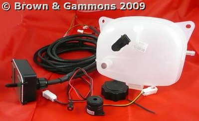

Kühlmittelstand Sensor ? meinste wahrscheinlich ?
Coolant level sensor :)
Original, neuer Behälter mit entsprechender Fassung RPCF000160 und der Sensor RPCJ000040.
http://www.mgfcar.de/expansion_tank/level_sensor.htm <<< nur was für Elektroniker
Da fehlt dann aber die Auswerteelektronik....
Daher bei Brown&Gamons kaufen:
BGF111 zu rund 100 Pfund
BGF111 Coolant Level Kit
PS. nein, ich krieg da leider keine Provision
PPS. Thread wird noch hier abgetrennt, nicht wundern

So 15. Mai 2011, 11:51
Beitrag Re: Hydragaspumpe
Danke, werde ich besorgen. Die Autos sind da wohl sehr empfindlich.
Uli :)
