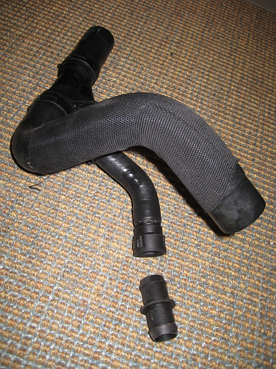

Aus dem Y-Stück (Teil #13 im EPC http://mgfcar.de/epc/1166.htm) kommt seitlich ein kleiner Schlauch (#16), der (vermutlich) an den Schlauch angeschlossen wird, der im Auto verschwindet (zur Heizung?) und jetzt frei geworden ist, da der alte Schlauch rausgeflogen ist.
Jetzt ist an dem neuen Schlauch aber so eine seltsame Überwurf-Muffe aus Plastik und an dem Schlauch zu Heizung ein einfacher Adapter zum Drüberschieben eines anderen Schlauches. Hab mal ein Bild gemacht:
#13.jpg [ 491.84 KiB | 4253-mal betrachtet ]
Wie passt das denn zusammen? Fliegt eins der beiden Plastikteile raus? Die Schläuche haben aber irgendwie einen leicht unterschiedlichen Durchmesser, sodass er ohne diese Plastik-Muffe nur schwer drauf geht. Außerdem scheint er dann etwas zu kurz zu sein.

I hope this sketch will help you to clarify the connections
The new hoses for the heating matrix are equipped with fast connectors, one male and one female, unfortunately the matching parts are no longer sold as spare parts to be fitted on the existing hoses.
You have to remove the new fast connectors and try to fit the old connectors, it's a very hard job being the old connector too large, you can use some liquid soap as lubricant. It require some efforts but it's feasable.

Thanks a lot - that really helps!
So I can just get rid of the new “quick” connectors and use the old ones. And a little soap… 
But maybe you can help me a little further with another question: which of the two hoses hiding inside the car towards the heater matrix is the inlet and which the outlet? Is it like shown in your pic left in and right out or do the hoses cross somewhere?

With your sketch and the hint using the old connectors is was quite straight forward. As I wrote one post before, I forgot to order one of the hose assemblies. But I was quite lucky that my friendly local dealer could help me with that within one day – so I could finish the conversion yesterday. And – tata – it works fine!
Okay, I did not realize yet that the heating is not as warm as it was. But to be honest I’m used to not-using the heater too much: I had the drilled-hole-thermostate setup fitted before. When it was cold outside it took ages to reach appropriate temperatures...
So I think it’s now definitely better than it was… :angel:
So thanks again for your help! Using the sketch was the key to my answers… :up:
