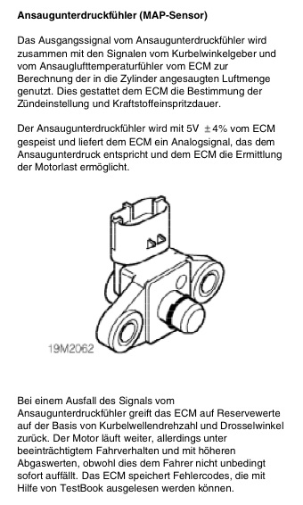

beim 1,8i (120 PS) MEMS 1.9 sitzt der im ECU drin, da geht von der Ansaugbrücke ein kleiner Schlauch hin. Ob man an den Sensor selbst servicemäßig rankommt weiß ich nicht, muss aber das ECU für zerlegt werden.
Vielleicht erstmal den Schlauch und den Benzinabscheider prüfen.
Bei MEMS 3 ist das ein Sensor an der Ansaugbrücke rechts (von hinten gesehen).
map.jpg [ 79.62 KiB | 10122-mal betrachtet ]
luft_mems19.pdf [104.06 KiB]

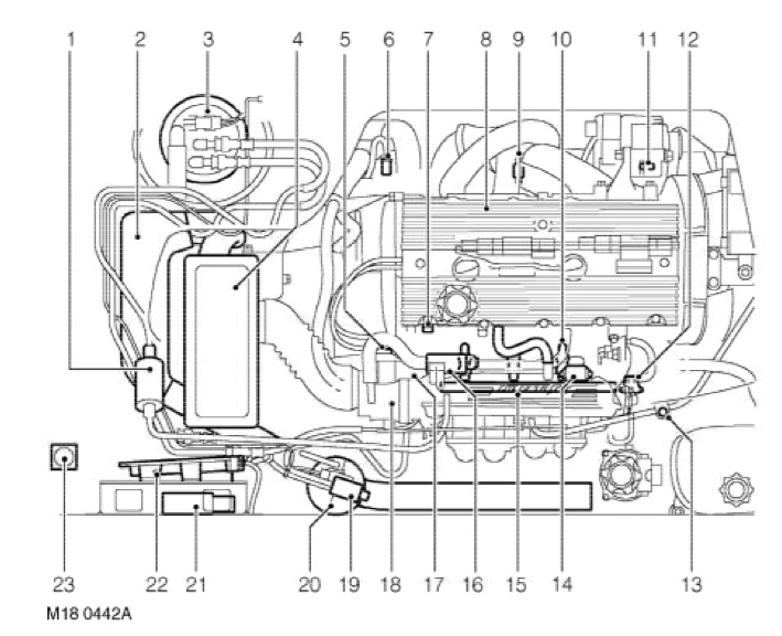

Kannst auch mal nach MHK100820 googeln. Nr. 27 hier im Bild:
Und da sitzt er (Nr. 14):
anordnung.jpg [ 123.66 KiB | 10105-mal betrachtet ]
