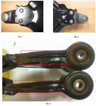

kleine Warnung:
Bei Querlenkern aus UK wäre ich äusserst vorsichtig und würde vorab auf Zusendung eines Fotos bestehen, das die Unterseite beim Kugelgelenk zeigt.
Warum ?
Es gab letzen Monat einen Rückruf in UK für eine bestimmte Serie der in 2009 (glaub ich) hergestellten MG TF.
Grund: Querlenker von einem nicht näher benannten Zulieferer waren mit weichen Nieten zusammengekloppt worden.
Erkennbar u.a. daran, das die Unterseite samt der Niete schwarz lackiert ist.

... geht auch hier direkt zu sichern :)
Dateikommentar: Ausschnitt Foto
lower_wishbone_small.JPG [ 26.06 KiB | 13381-mal betrachtet ]
Dateikommentar: Recall dated March 16th
RC002 v1.02.pdf [445.64 KiB]
631-mal heruntergeladen

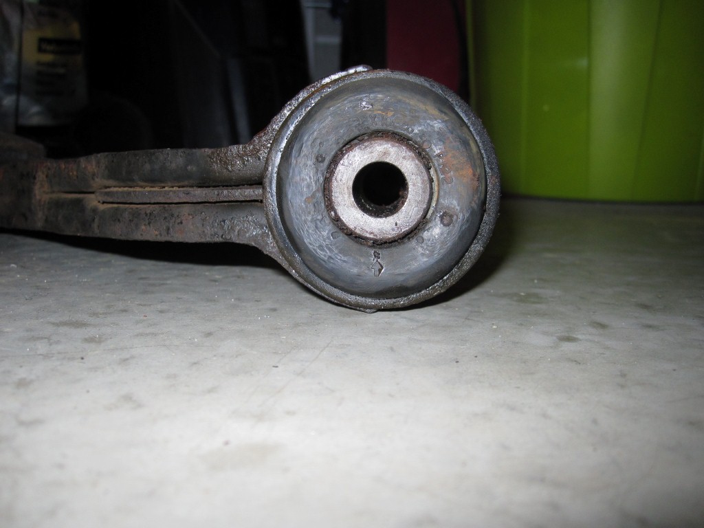

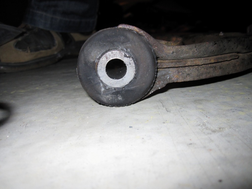

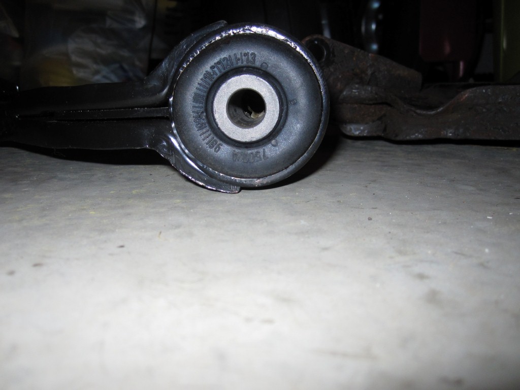

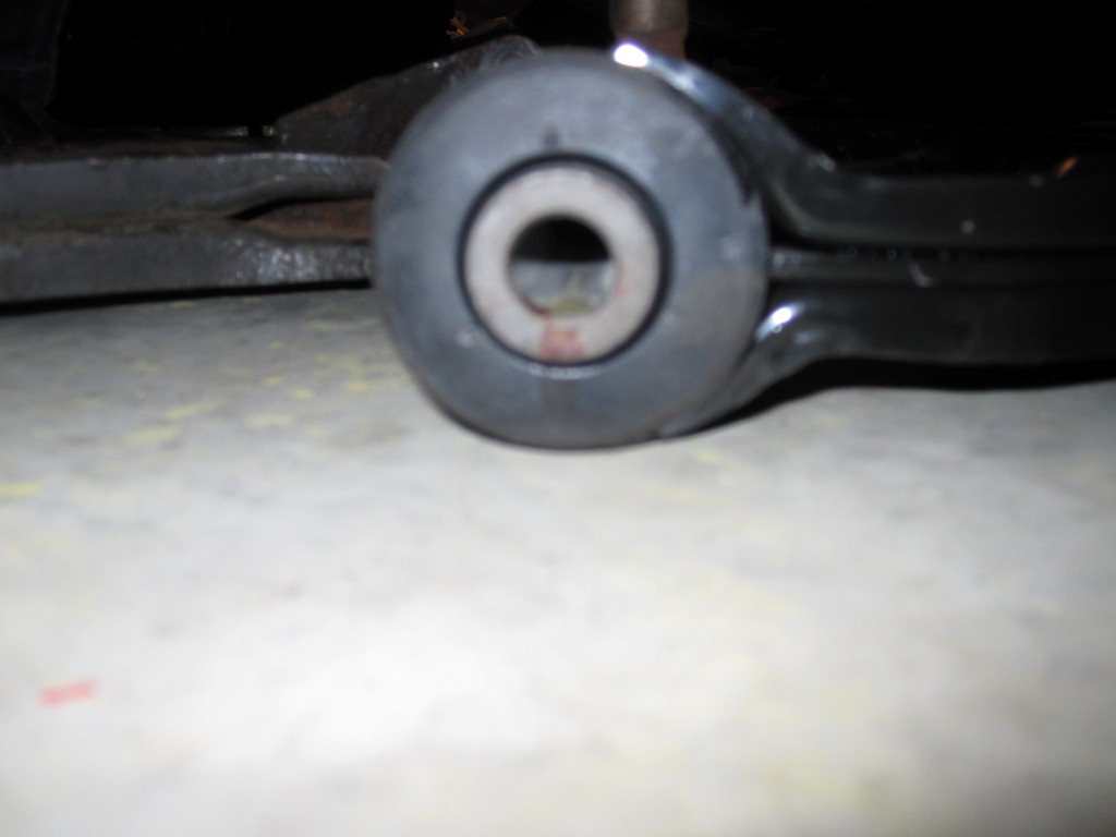

Einziger ?nachgewiesener? Unterschied F/Trophy sind die von Rob Bell aufgezeigten verdreht eingebauten Gummibuchsen.
Wobei sich das sehr relativiert, wenn man die Teile demontiert mal selbst in der Hand gehalten hat.
Die Löcher sind Fehlstellen im Gummi, wo im Vulkanisierwerkzeug von Stiften die innere Stahlbuchse zentriert wird !
Ich würd meinen Arsch drauf verwetten das der Monteur der Buchsen die Teile in geraden Kalenderwochen mit 0° Winkel und in ungeraden Kalenderwochen mit 90° Drehwinkel montiert hat. Einfach weil's ihm/ihr so mehr Spass gemacht hat.

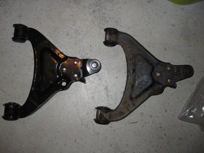

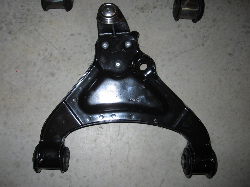

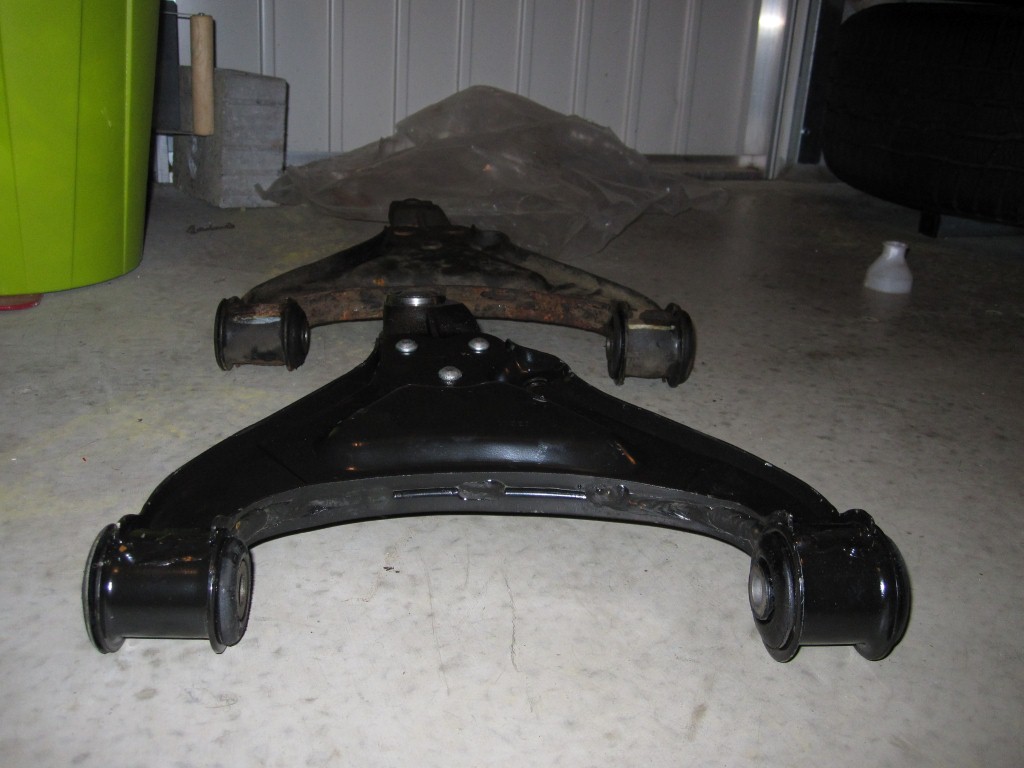

Bei mir steht der Ausbau demnächst an und ich kann gerne einen Vergleich mit Fotos zur Verfügung stellen. Soll es von bestimmten Stellen Detailbilder geben?

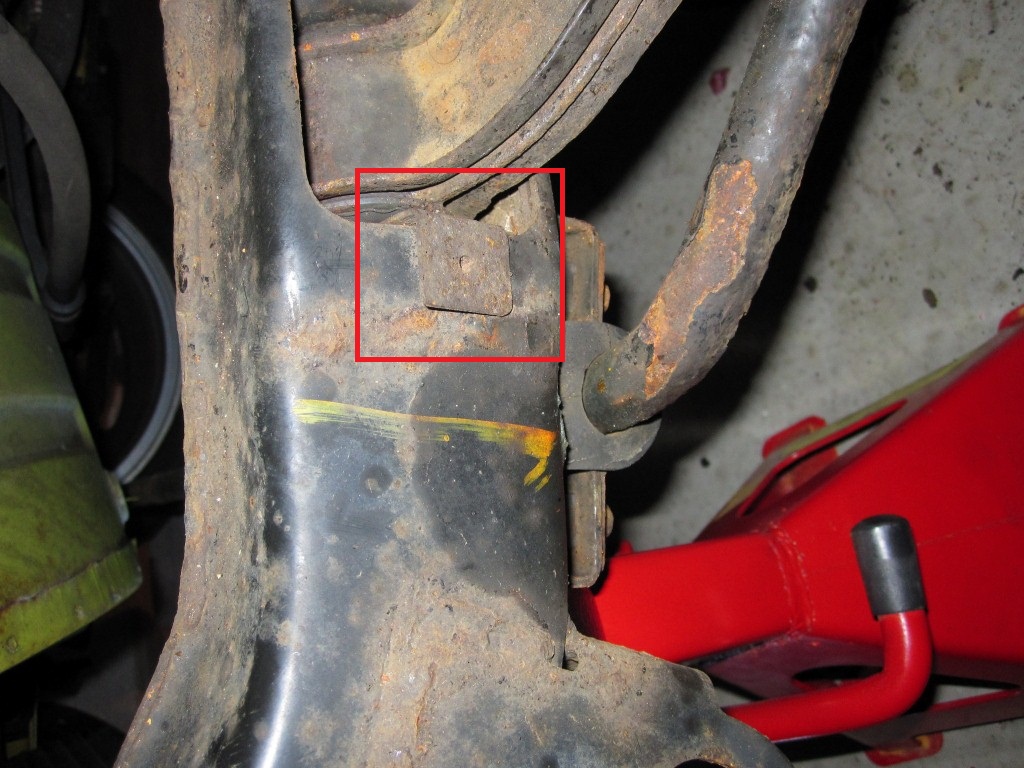

Es geht bei mir aber um die vorderen Querlenker. Der oben angegebene Unterschied ist lediglich für die hinteren Arme angegeben, wenn ich das richtig überflogen habe. Aber trotzdem kann ich gerne von den vorderen ein paar Vergleichsbildchen machen.

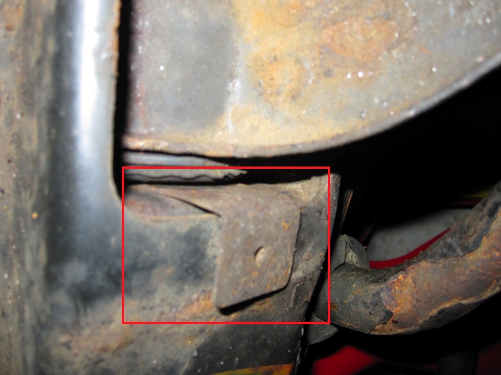

Was mich aber immernoch interessieren würde ist, wozu die kleinen im 90° Winkel abgeknickten Metallplatten sind die auf einer Seite zwischen Querlenker und Hilfsrahmen stecken. Alle MGF, die ich gesehen habe, hatten dieses Plättchen, ich meine sogar, dass es manche vorne und manche hinten verbaut haben. Aber wozu ist das und habt ihr es bei euch auch wieder mit eingebaut? Die Funktion dieses Teils erschließt sich mir nicht und wenn mich da jemand aufklären könnte, wäre ich sehr dankbar!

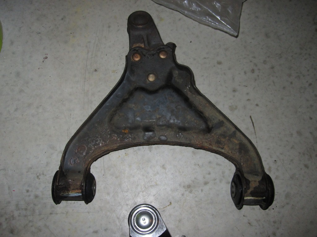

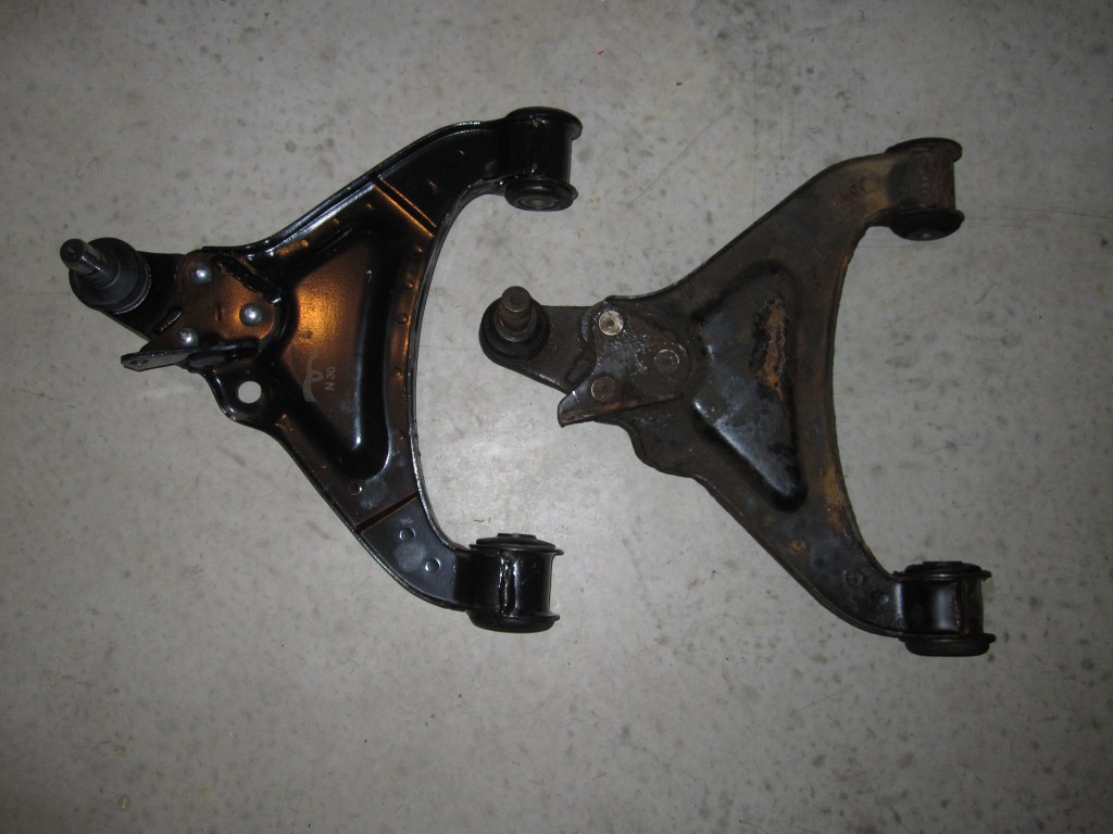

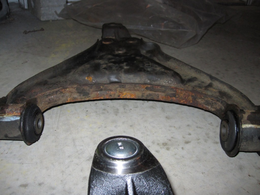

So aufgrund mangelnder Rückinfo habe ich einfach mal vom linken Querlenker so ein paar Bilder gemacht. Der rechte kommt am Wochenende dran also wenn ihr noch Bedarf an anderen Bildern habt, bitte einfach melden. (so auf den Fotos sehen die angerosteten Stellen ja noch deutlich schlimmer aus, als in Natura,..., da muss ich dann spätestens nächstes Jahr auch mal ran, daran sieht man halt, dass er im Winter gefahren wurde).
Auf den ersten beiden Bildern habe ich mal Fotos von diesem ominösen Plättchen gemacht, dass ich nun natürlich auch wieder eingebaut habe,..., aber was ist das? Wenn einer weiß welche Funktion das erfüllt, dann bitte gerne auch PN bei mir melden, das interessiert mich schon, da es ja auch nirgends aufgeführt ist. Wobei, wenn man die Vorgabe von MG beachtet, wie man den Querlenker ausbauen sollte, dann gehen mindestens ein Plastikhalter des Innenkotflügels, die Schaumstoffdichtung des Lenkgetriebes und wenn man Pech hat auch noch das ABS Sensorkabel kaputt. Aber gut, darum ging es ja jetzt hier nicht.
Nun also die Bilder.

Die Bilder des "ominösen Teils" kommen nun doch separat, mehr als 10 Bilder lassen sich in einem Beitrag nicht hochladen. Hier nun die anderen beiden Bilder.

Nachlauf einstellen glaub ich....oder einfach nur als Beilagscheibe. :D Haut mich aber jetzt nicht.
Und ich habe da was läuten gehört, ein Modell von Citroen soll die gleichen unteren Querlenker haben, nur es fällt mir partout nicht ein :puh:
