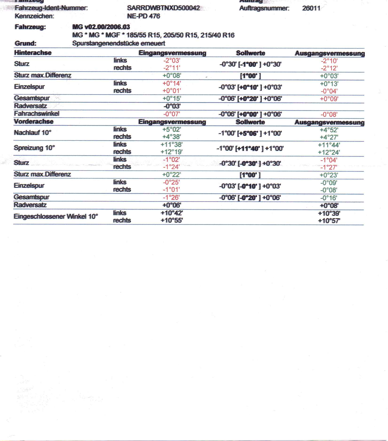

Also Spurstangen vorne sind drin und Spur eingestellt, wobei sich herausgestellt hat das sich die Spur hinten nich einstellen lässt da die Spurstangen ziemlich festgegammelt sind. Kann es aber erstmal so lassen da die Abweichungen minimal sind. Steht aber als nächstes auf der Rep-Liste. Sturz hinten und vorne ist nicht einstellbar aber stimmen beide nicht. (VA IST L=-1°04' R=-1°27' SOLL L+R=-0°30' / HA IST L=-2°10' R=-2°12' SOLL L+R=-1°00') Weiss evtl. jemand was die Ursache sein könnte? Fahrzeughöhe vielleicht? Die Sturz max. Differenz ist an der Vorderachse als auch an der Hinterachse i.O. anbei das Messprotokoll.

Dateikommentar: Spurvermessungsprotokoll
