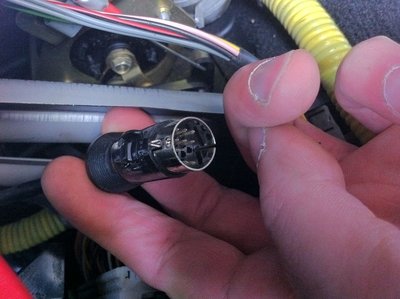

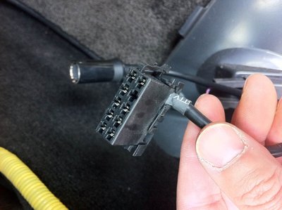

ich habe heute meinen aktiven Iphonehalter eingebaut, dazu musste die rechte Fußraumverkleidung an der Mittelkonsole ab, um gescheit an ein Dauerplaus zu kommen. Habe mich dann für den Zigarettenanzünder entschieden.
Bei der Montage und dem Kabel verlegen ist mir ein Stecker aufgefallen der da lose rum lag. Kann mir jemand sagen wofür der ist?!
Am Kabelende ist ein Din-Stecker(Bild1), dann ein Adapter auf einen Stecker(Bild2) der den Radioanschlüssen ähnelt, aber nicht passt.
Hat jemand ne Idee, Original oder vielleicht auch irgend etwas nachgerüstetes?
Bild 1.JPG [ 211.64 KiB | 4278-mal betrachtet ]
Bild 2.JPG [ 178.14 KiB | 4278-mal betrachtet ]

Das ist ein Radiostecker der zu einer Endstufe geht.

Das 1. sieht aus wie ein Stecker den Sony für seine Geräte benutzt hatte .
Die gibt es aber glaub ich durch ne Formatumstellung in der Form wohl nicht mehr .

Sieht wie ein Stecker vom Sony CD-Wechsler aus....lang lang ists her.

Sony ? Neee.
bei 13 polig : Blaupunkt :up:
http://shop.afterbuy.de/Kenwood-CLARION ... 708_u3497/

ja, sieht nach blaupunkt aus. der 10polige wurde bei den radios über den beiden - üblichen - 8poligen iso-steckern ins radio eingesteckt. ich tippe aber auf folgendes: der runde ist für den cd-wechsler (das war eigentlich schon immer so bei blaupunkt) und der eckige 10polige ist für die endstufe. allerdings hängt das von der belegung des radios ab, könnte auch ne handy-freisprecheinrichtung oder etwas anderes gewesen sein. tippe aber auf endstufe mit 4-kanal-anschluss da fast alle pings belegt sind.
mit anderen worten...folge dem kabel und vielleicht findest du noch nen versteckten cd-wechsler :D die endstufe wird man wohl sicher ausgebaut haben...

so was in der Art habe ich mir schon gedacht.
Für ein Blaupunktradio ist es aber nicht, ich habe ja ein BP Radio verbaut und da ich sowas ja auch vermutet habe, habe ich gleich mal getestet ob der Stecker passt - tut er nicht. Da er abgewinkelt ist würde der sowieso nur "bescheiden" bei den BP Radios passen, da er entweder den darunter liegenden Steckplatz (Verstärkte LS Ausgang) abdecken würde, oder nach oben abstehen würde und somit im Radioschacht im weg wäre.
Vielleicht habe ich es etwas kompliziert ausgedrückt. Der Stecker auf Bild 1 ist an einem Kabel (wo das hinführt konnte ich nicht erkennen) Aus Bild 2 sieht man einen Adapter, der mit der einen Seite auf den Stecker von Bild 1 (DIN) kommt und der andere dann wohl in ein Radio oder so.
Aus die Suche nach einem Wechsel machen? Der könnte ja wohl nur irgendwo unter oder hinter den Sitzen verbaut sein, da habe ich schon gesaugt - da ist leider nüschts! ;)
Aber meine eigentliche Frage ist auch beantwortet, wollte halt nur sicher gehen das es nicht doch irgendetwas relevantes ist.
Thx dafür!

Dieter stimmt ich werd alt .
Ich bin so Blöd :konfus:
Natürlich nicht Sony , kein Plan wie ich darauf komme . Das ist ein Clarion Wechsler Kabel . Die bzw. auch Blaupunkt haben sollche verwendet . Clarion hat dann auf den CE-Net Standard gewechselt und Viereckige Stecker eingeführt .
Der auf Bild 2 dürfte das Gerät mit Spannung versorgt haben . Die alten Clarions hatten da noch einen 3. Anschlussschacht für sollche Sachen . Blaupunkt arbeitet in dem Fall mit den farbigen Mini Iso.
Aber beide Hersteller unterstützen den Stecker meines Wissens nicht mehr .
Clarion hat CE-Net und bei meinem Blaupunkt ist so eine Buchse definitiv auch nicht .
Ich glaub JVC hat so einen Stecker auch mal gehabt da bin ich mir aber nicht 100% sicher .
