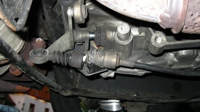

So sollte es aussehen ! evtl. ist bei dir die Klammer vom unteren Schaltseil abgesprungen und das Seil hat sich ausgehängt.

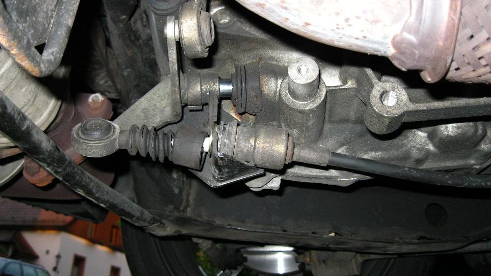

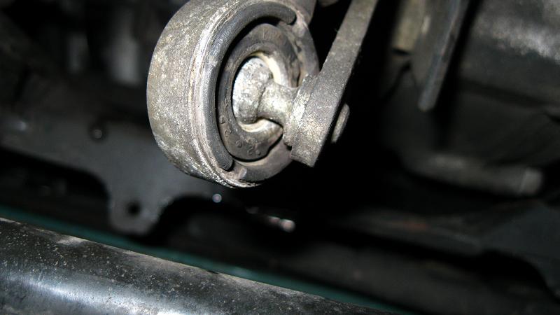

so,
lag gerade unter dem Auto ... Fotos habe ich beigefügt ...
unterer Seilzug scheint relativ fest zu sitzen ... ich kann auch die Gänge 2 4 und R gut schalten. 3 bekomme ich gerade noch so rein (allerdings nicht mehr an der gewohnten Position > viel zu weit Richtung Heizungsregler).
Wo könnte jetzt das Spiel herkommen?
Danke und Grüße
Carsten

Di 12. Apr 2011, 18:26
Beiträge: 314
Wohnort: Rheine
Beitrag Re: lässt sich nicht mehr schalten
dann hast du den fehler doch schon gefunden -- da fehlt die Halteklammer wo du den pfeil gemacht hast. der äussere zug muß fest sitzen.

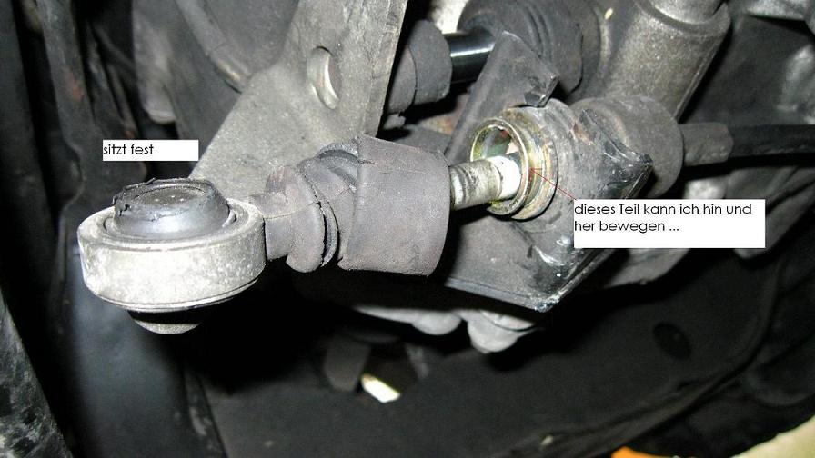

ich kann das komplette Teil auch hin- und herschieben ... diese Halteklammer ... kann ich die - vorausgesetzt, dass ich diese wiederfinde - nochmals verwenden?

anbei noch eine andere Aufnahme ...

Wenn die nicht zu arg verbogen ist kannst du die wieder benutzen, allerdings frage ich mich wie die da abgefallen sein soll.
