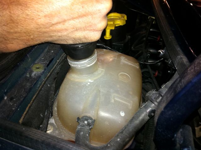

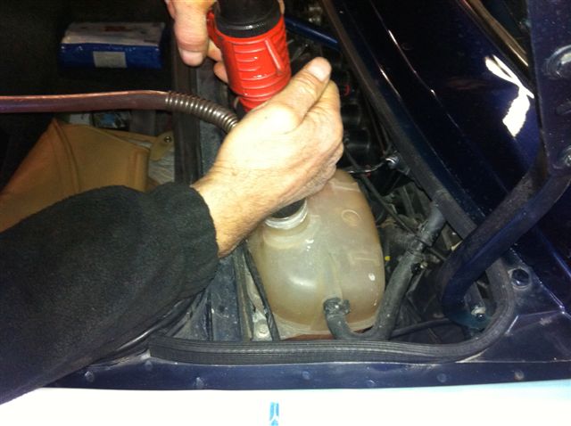

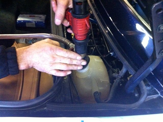

Hallo bohli
Wir habens bei meinem TF mit dem Druckgerät gemacht. System mit Hochdruck spülen und gleichzeigtig mit neuem Kühlmittel auffüllen. Aufgrund des hohen Druckes entfällt das anschliessende Entlüften fast gänzlich. Sobald die Betriebstemperatur erreicht ist, haben wir nur vorne am Kühler die Restluft abgelassen und das wars. Hat einwandfrei funktioniert.
Gruss Summi

Summi hat geschrieben:
Für meinen Anwendungsfall leider nicht möglich, da das halbe Kühlsystem getauscht wird.
Und da ich das Kühlmittel umstelle wäre eine Vermischung eher schlecht....
Trotzdem danke.
