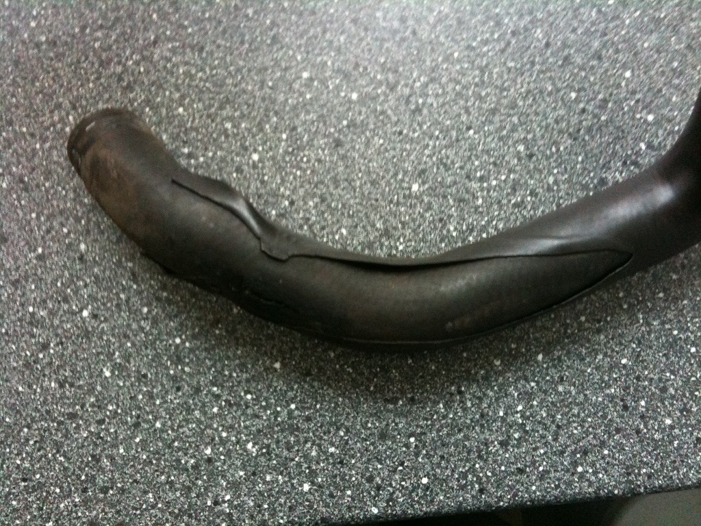

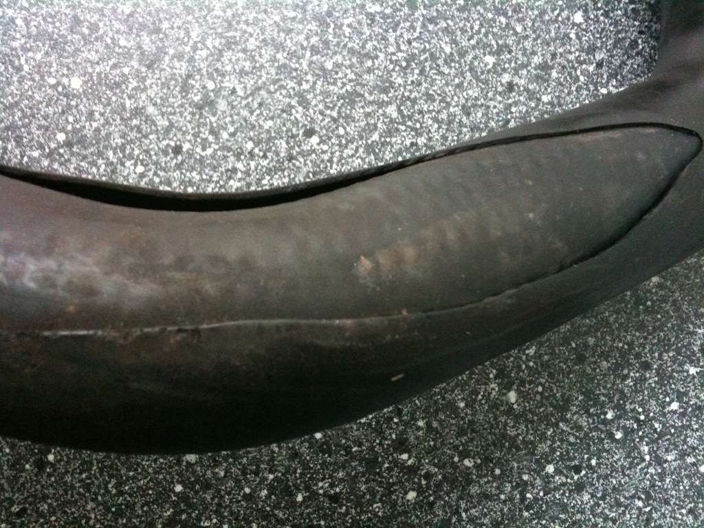

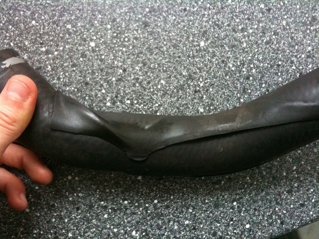

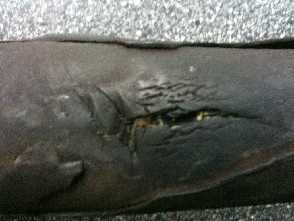

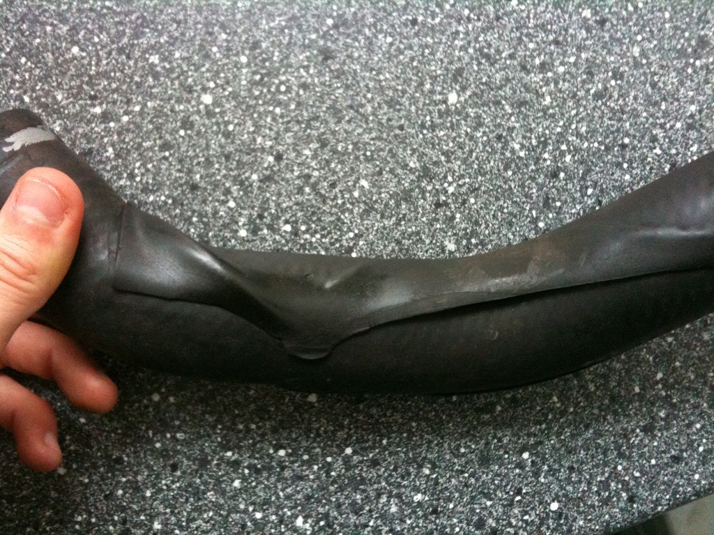

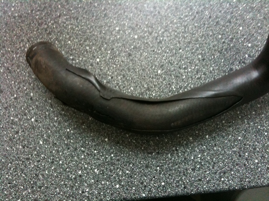

nach dem mir vor n paar wochen ein kühlwasserschlauch geplatzt ist hab ich mir gedanken dazu gemacht und wollte eure meinung dazu hören.
mein gedankengang war jetzt folgender . da sich der besagte kühlwasserschlauch direkt neben dem flammrohr/downpipe/hosenrohr oder wie ihr es auch nennen wollt befindet ist er hoher hitze ausgesetzt was, so denke ich ne rolle gespielt hat bei dem schadensbild.
jetzt kam mir die idee zumindest ein teilstück des flammrohrs mit einem hitzeschutz zu versehn um die wärmestrahlung am schlauch zu verringern.
produkte gibts diverse. ich hätte jetzt zu einem gravitband gegriffen.
was haltet ihr von der idee? gabs schon wen dem der selbe schlauch geplatzt ist?

IMG_1196.JPG [ 394.73 KiB | 24058-mal betrachtet ]
IMG_1195.JPG [ 309.96 KiB | 24058-mal betrachtet ]
IMG_1197.JPG [ 407.02 KiB | 24058-mal betrachtet ]
IMG_1194.JPG [ 420.74 KiB | 24058-mal betrachtet ]

Reicht es denn nicht den Schlauch an den gefährdeten Stellen mit hitzebeständigem Band zu verstärken? Auspuffisolation bedeutet doch auch, dass möglicherweise die Temp. im Bereich Auslass(ventile) erhöht wird, oder?

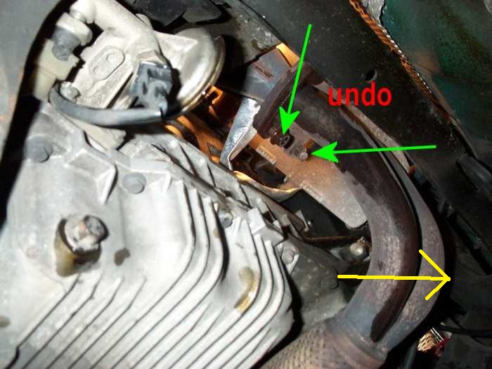

hi dieter kannst du mir das hitzeschutzblech im epc zeigen ?
weder hier
http://mgfcar.de/epc/5972.htm
noch hier
http://mgfcar.de/epc/6020.htm
noch hier
http://mgfcar.de/epc/6013.htm
und auch hier
http://www.mgfcar.de/exhaust_fxtreme/KAT_NO_EXH.jpg
noch hier
http://mgfcar.de/k_engine/christian/100_1866.jpg
noch hier
http://mgfcar.de/exhaust_bracket/Dcp_2781a.jpg
noch hier
http://mgfcar.de/exhaust_bracket/dk_DCP_2795.jpg
lässt sich für mich ein hitzeschutzblech erkennen
gelber pfeil
Dcp_2781a.jpg [ 91.45 KiB | 23996-mal betrachtet ]

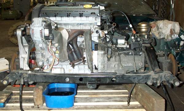

Mo 21. Mär 2011, 12:50
Beitrag Re: kühlwasserschlauch ala fleischwurst und gegenmaßnahmen
Also ich seh's fett hinter den grünen Pfeilen.
Oder hier
rechts und links vom Krümmer.
Mo 21. Mär 2011, 13:33
Beiträge: 223
Wohnort: Offenbach am Main
also bei mir ist da ein fein gewelltes hitzeschutzblech das den kompletten krümmer einhaust und das sieht ziemlich original aus. ab dem flansch wo des hosenrohr anfängt ist nichts.
und bei dem bild mit dem grünen pfeil ist das besagte teilstück recht ungeschützt.
Mo 21. Mär 2011, 13:46

Jou, alles normal.
Tausch den Schlauch und gut is.

Bei mir ist es genauso wie bei Steffen, aber diese zusätzliche Ummantellung die den Schlauch wie eine "geplatzte Fleischwurst" aussehen lässt ist Original so, das Brandloch natürlich nicht.
Der Abstand des Schlauchs ist auch ausreichend weit weg vom Krümmer.
Vermutlich ist da was beim Motortausch angebrannt :lol:

Darum geht's Net . Mein interesse lag darin rauszufinden wieso der so geplatzt und verschmort ist obwohl der Abstand zum hosenrohr okay ist.
Vllt ist es ja andern auch schon passiert . Du sagst ja nein is kein typischer Fehler . Damit hat sich's für mich.
Und mal n paar Bilder reinstellen macht doch immer Spaß und Mutmaßungen und vllt Verbesserungen zu finden .

Diese aufgeplatzte Pelle ist original so draufgeklebt, unglaublich aber Wahr, aber ich habe den Wasserschlauch heute Mittag extra deswegen begutachtet, vielleicht wurde der in Longbridge in der Wurstküche produziert.
Egal, der soll halten und keinen Schönheitspreis gewinnen.

2 Jahre später - selbes schadbild. Diesmal wird pro forma getaped. Feedback gibts in 2 Jahren.
