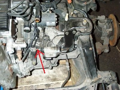

der hebel der deine kupplung betätigt und hinten im motorraum ist :)

UlfMgf hat geschrieben:
Wow, teure Nummer!
Jetzt find ich mein "Schnäppchen" von 2800 garnichtmehr so billig.
Naja... das Leben ist ein Keks :D
Für mich als Laien... von welchem "Hebel" sprechen wir genau?
Kupplhebel.jpg [ 42.97 KiB | 11474-mal betrachtet ]
Gruß Uwe
