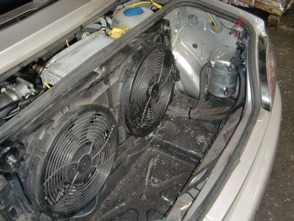

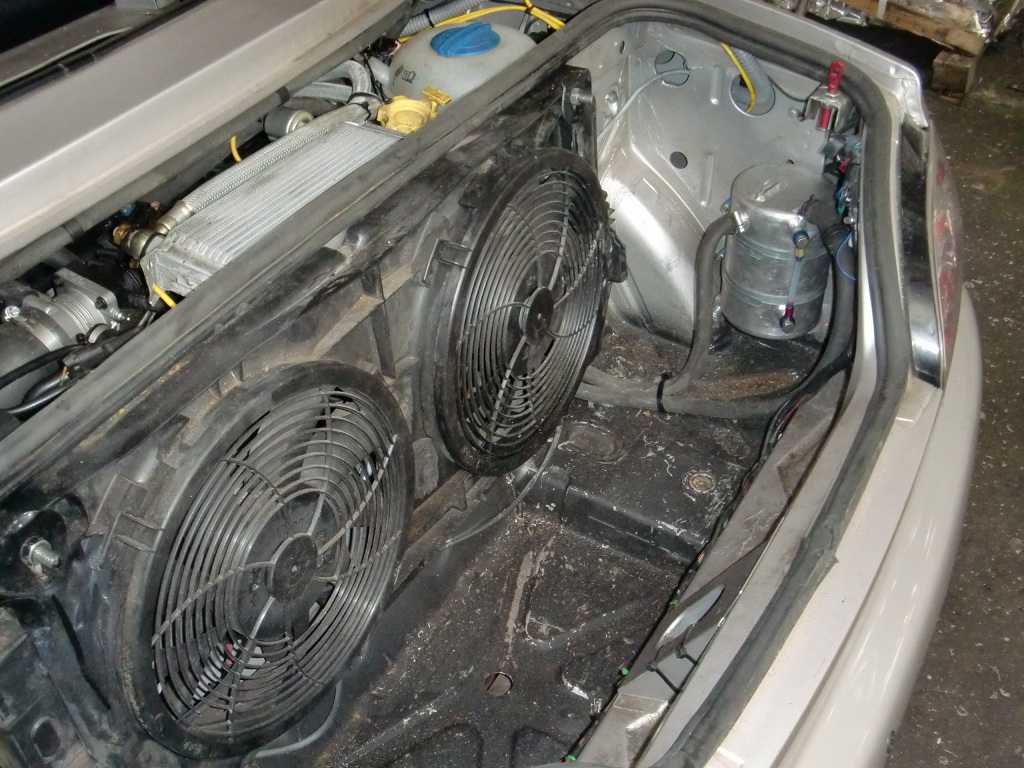

Einziger Nachteil: Durch die Konstellation Fächerkrümmer/Ölkühler krieg Ich den Ölfilter nicht mehr so leicht gewechselt
um das zu umgehen habe ich einen anderen Ölfilter genommen, der kürzer Baut dafür einen größeren Umfang aufweist (Typ. OC312).
Super vielen dank für die antwort, wie ist das beim Ölwechsel :?: ich nehme an das der bei dir auch die anschlüsse nach oben hat,musst du den dann jedes mal ausbauen um das alte öl heraus zu bekommen :?: und dann auch entlüften oder macht der das automatisch nach öffnen des Thermostats
Der Ölwechsel gestaltet sich ganz normal die Schläuche werden nicht Demontiert (das wurde doch gemeint?) und selbst wenn es geschehen sollte es braucht nichts entlüftet zu werden.
Es ist auch nicht so, das die Schläuche und der Ölkühler erst beim Öffnen des Thermostat befüllt werden, das Öl gelangt auch über den Rückfluss in die in das Ölkühlsystem.
Bei der Heizung ist das im Übrigen genauso, diese Heizt sich im lauf der Zeit auch auf, ob wohl diese nicht ein geschaltet ist.
Aus diesem Grund habe ich zwei Elektrische zweiwege Ventile verbaut, die wenn das Heizsystem abgeschaltet ist, den Zu- und Rückfluss verschlissen und der Kreislauf nunmehr über ein "Bypass" verläuft.
Bei mir ist der Kühler hinten verbaut, wo bei die warme Luft über Lüfter abgesaugt wird wenn, bedarf besteht.

Das würde bedeuten das der Ölkühler samt Leitungen nicht bei Erstgebrauch separat gefüllt werden müsste, hätte ich mir die Sauerei sparen können?
Wie ich sehe hast du auch den VW Ausgleichbehälter verbaut, hast du eine Anzeige bei zu niedrigem Wasserstand oder hast du den ohne Anzeige eingebaut.
Bei Eliseparts http://elise-shop.com/ gibt es kurze Ölfilter, das erleichtert den Ölfilterwechsel, ich vermute aber das dies bekannt ist.
Ich führe den Motorschaden den ich habe nicht unbedingt auf den Ölkühler zurück, es sieht so aus als ob sich ein Kurbelwellenlager verabschiedet hat, zu sehen ist im Moment nichts, der Motor ist jetzt raus und dann wird man in den nächsten Wochen sehen was los ist.
Die Vermutung lag nahe das Luft im Ölkühlersystem gewesen sein könnte und dadurch der Öldruck nicht mehr zur Schmierung ausgereicht hat.
