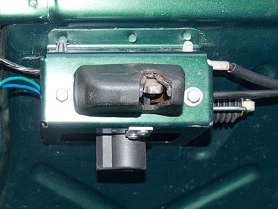

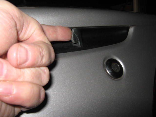

Ja, ja, ja, nicht noch eine Anleitung, mag man denken ...
Aber mich hat bei den bisherigen Versionen immer gestört, dass der Hubantrieb irgendwo sichtbar unter dem Deckel herumhängt. Also habe ich es mal ganz anders gemacht.
Ich hatte vor ein paar Wochen hier einen zweiten Bausatz (wegen Doppellieferung) zum Verkauf angeboten und dann (war ratz-fatz weg) PM-t , dass ich meinen Weg des Einbaus mal dokumentieren wollte. Hier kommt der Sermon.
Viel Spaß beim Lesen,
Dateikommentar: Einbauanleitung
LW1de.pdf [857.98 KiB]
1188-mal heruntergeladen
Dateikommentar: So sieht es aus
08_klein.jpg [ 23.11 KiB | 18619-mal betrachtet ]

Hallo Mykel,
supi :idea: :idea: :idea:
besser hann man den Kofferraumöffner nicht platzieren und dann noch diese präzise Montageanleitung!
Für mich ist diese Arbeit eine 1 mit * :up: :up: :up:
und ich überlege meine mittlerweile 9 Jahre alte Version ( ähnlich dieser http://www.mgfcar.de/boot_lid/index.htm ) gegen diese auszutauschen.
juergen

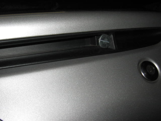

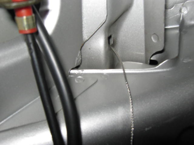

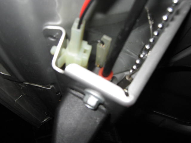

Ich liebe es gern einfach und stelle mal meinen mechanischen Kofferraumöffner vor.
Wie man sieht, ein Stück Bowdenzug an ein X- beliebiges Teil welches zum öffnen benutzt werden soll anbringen. In meinem Fall eine Rändelschraube in die der Bowdenzug eingelötet wurde. Das andere Ende mit einer Schlaufe an den Öffnungsmechanismus gehängt. Zwischendrin eine lösbare Verbindung. Kann alles mögliche sein, bei mir ein Stück einer Sanitärkette wo sonst der Badewannenstöpsel dranhängt.Die ist gedacht für Orte wo man den Zugriff auf den Kofferraum vermeiden will. Dann trennt man einfach die Verbindung innen.Da ich kein zusätzliches Loch bohren wollte habe ich die Bohrung der rechten Befestigungsschraube für den Kofferraumgriff benutzt.
Kommentare erwünscht :D
IMG_0091.JPG [ 33.02 KiB | 18277-mal betrachtet ]
IMG_0090.JPG [ 35.62 KiB | 18277-mal betrachtet ]
IMG_0089.JPG [ 39.01 KiB | 18277-mal betrachtet ]
IMG_0088.JPG [ 36.18 KiB | 18277-mal betrachtet ]

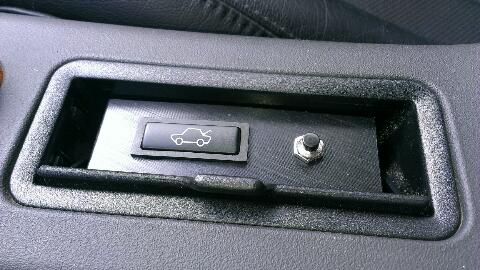

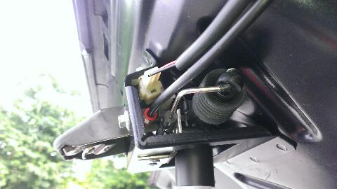

Muss mich hier mal beim Mykel für die Idee und Anleitung bedanken! :up:
Ist zwar ein wenig fummelig beim Einbau, aber dafür sieht es wirklich wie ab Werk aus!
Als Schalter hab ich mir für einen Euro nen beleuchteten BMW E39 Kofferraumschalter besorgt und im Aschenbecher verbaut! Nur für Nichtraucher! :mrgreen:
Philipp
rps20130705_192315.jpg [ 21.1 KiB | 17252-mal betrachtet ]
rps20130705_192508.jpg [ 33.16 KiB | 17252-mal betrachtet ]
Gruß Philipp
