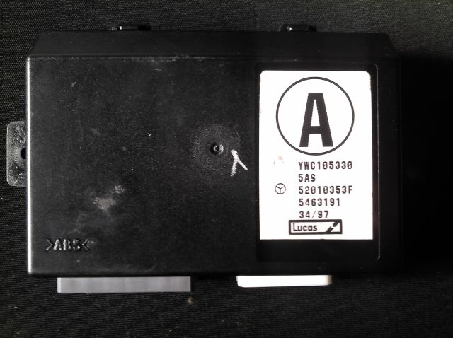

Nach dem Austausch des Heizungsbedienelementes in der Mittelkonsole und dem Abklemmen der beiden Steckverbindungen der Wegfahrsperre, die mit dem Element verschraubt war, reagiert die Wegfahrsperre nicht mehr auf meinen Fahrzeugschlüssel. Was kann hierfür die Ursache sein? Grosse Verzweiflung. :-(
Dateikommentar: Wegfahrsperre??

Stecker nicht richtig drauf, Ader im Stecker locker? Fernbedienungen wieder synchronisiert?

Stecker sitzen definitiv richtig drauf, Adern sollten auch nicht locker sein.
Was meinst Du mit Synchronisieren?

Habe rausgefunden, was Du mit synchronisieren meinst. Werde das mal testen. Vielen Dank.

Test war leider nicht erfolgreich. Keinerlei Reaktion auf Drücken der Fernbedienung. Zentralverriegelung reagiert ebenfalls nicht.
Batterie der Fernbedienung ist neu. Watt nu??

Hast Du schonmal die Batterie abgeklemmt und dann wieder angeklemmt und dann mit der Fernbedienung neu synchronisiert (4x auf und zu)?. Vorher vielleicht noch den Stecker von der Hupe ziehen.

auch diese Aktion war nicht von Erfolg gekrönt.
Macht es Sinn, das Steuergerät der Wegfahrsperre gegen ein anderes (auch aus einem VVC, allerdings ein Baujahr jünger) auszutauschen? Oder muss dann irgendetwas neu programmiert werden?

Ja.

was ist unter "ja" zu verstehen? Bezieht es sich auf die Frage, ob der Tausch Sinn macht oder darauf, dass etwas neu programmiert werden muss. Oder gar beides?
Wenn du die Programmierung meinst, was ist dann zu tun?

Axo, ja, muss programiert werden, da brauchst du ein Testbook zu. Hier steht es geschrieben.

Hast Du zuffällig das dazu gehörige Motorsteuergerät und die Fernbedienung die zu dem Fahrzeug gehörten auch dazu?. Falls ja dann könnte es eventuell klappen, wenn Du alles 1 zu 1 tauschst. Ansonsten mußte in die Werkstatt bzw. ans Testbook, vielleicht ist das Steuergerät ja noch zu retten.

... und wenn nur ein Pin vom Stecker verbogen/abgebrochen ist ? :)
Mal so zum Verständnis möglicher Probleme/Fehler 'ne Frage an den Threadstarter.
Wurde denn die Batterie vor Beginn der Arbeiten abgeklemmt ?

ich Pappnase habe leider den 4-stelligen PIN für die Entriegleung der Wegfahrsperre verschlampt (grmpff....) und bräuchte zudem einen 2. programmierten Schlüssel.
Hatt eventuell Jamnd ein Testbook im Raum Aachen und kann mir das gegen faire Bezahlung machen???

die aktuelle liste findest du unter viewtopic.php?f=2&t=5285 wer ein testbook hat
