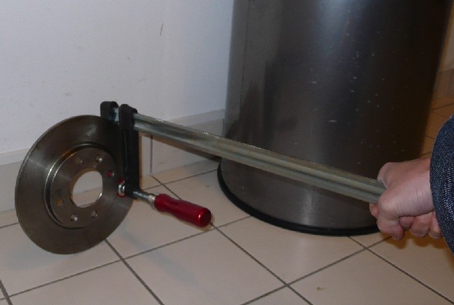

Hallo Mykel,
das Problem hatte ich bei meinem BMW auch.
Also WD40 ist sehr guter "WEICHNACHER", wie schon alle gesagt haben.
Ich habe noch zusätzlich eine lange Schraubzwinge eingesetzt, auf dem Hebel habe ich fast gesessen,
ist aber abgegangen.
Viel erfolg beim basteln
