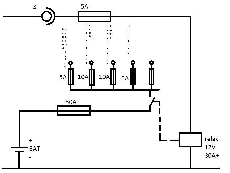

i don´t know where the pins are coming from.
i had the same question few weeks ago.
so i think it was
pin 3 12V by turning the Ingnition key
Pin 4 12V by turning on the lights. i think i will use this for my fog lights in a tf
pin 5 12V
i wanted to add a new selfmade fusebox for my extras.(heated seats some lights etc)
i don´t know where it´s coming from but i used pin 3 to flick a relay with a fuse of 5A.
i cable with 30A fuse direktly from the bat to the relay. so now i have a new added fusebox with 5 fuses all flick by ingonition key
sorry for my bad englisch i hope u unterstood :P

Beitrag Re: TF passenger compartment fuse box, available pins/spades
mgtf.jpg [ 54.14 KiB | 4665-mal betrachtet ]

Nice idea, but did you notice, that your 4 fuses have in summary a capacity of 30 Amps, so that your mainfuse is too small in dimension if you want to use 5 fuses? What dimension did you use for the main cable?

Mit dir kann ich ja auf deutsch reden ...
Also ja is mir aufgefallen is auch so von mir gedacht.
Es gibt sowas wie n gleichheitsgesetzt in der Elektrik .
Das heist soviel es laufen nie alle Geräte gleichzeitig .
Vorallem hab ich n Puffer
Der USB Anschluss zieht max 1A
Je sitzheizung 7.5A
Des Relais der sitzheizung mit spulenwiderstand 107ohm netmal n halbes Ampere .
Guck mal in deinen sicherungskasten daheim . Vorn haste ne 63A Sicherung
Dann kommt dein herd mit ner 25A Sicherung und hast dann auf einer Phase von mir aus noch 3 Sicherungen mit je 16A und schon biste bei 73A auf einer Phase . Gleichheitsfaktor 0,8x73 biste wieder bei 58A. Ähnlich hab ich es mir jetzt auch gedacht .
Die Selektivität hab ich beachtet .

achso das kabel hat 25²
main calble has 25²
Fr 14. Jan 2011, 10:54
Mag sein, trotzdem kannst du theoretisch bei voller Auslastung deine Sicherung überlasten. Aber du bist der Erste, der es merkt. Da bleibt dann der Hintern kalt. ;)
hehe danke hats doch was gebracht in der schule aufzupassen...
aber naja geh ich mal von aus das ich alles benutze
und
I sitzheizungrelais 5A
I sitzheizung rechts 10A
I sitzheizung links 10A
I USB 5A
fliegt die 30A Sicherung auch nicht raus. das der unterschied zu deinem haushalt wo du ja bewusst die 63A überschreitest und das durchaus vde komform ist .
überschreitet jetzt Sitzheizung rechts die 10A fliegt ja auch nur diese sicherung raus. zumindest theoretisch jeder von uns hat des auch schonmal mitbekommen das auf einmal die erste und die zweite sicherung ausgelöst hat und beim nächsten mal nur die die näher am verbraucher ist.
später will ich das ganze noch erweitern... hatte nur kein 70A relais also hab ich auch nur ne 30A sicherung drin
