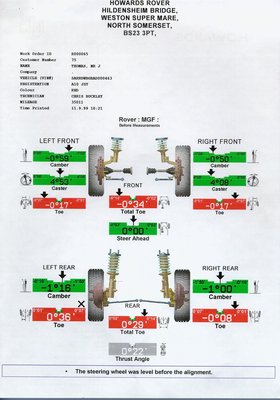

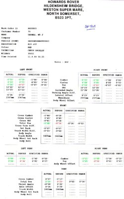

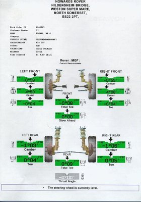

Beitrag Re: Negativsturz hinten !???
Na dann ....
Erstmal das Teil auf brauchbare Fahrhöhe bringen.
Dann einstellen
Dateikommentar: vor der Einstellung
before.jpg [ 294.39 KiB | 3992-mal betrachtet ]
Dateikommentar: Nach der Einstellung
after.jpg [ 223.31 KiB | 3992-mal betrachtet ]
Dateikommentar: So sind die Werte normalerweise
figs.jpg [ 171.27 KiB | 3992-mal betrachtet ]
