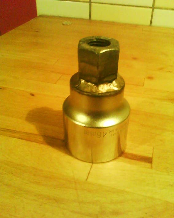

Hallo Foffl,
bei einer normalen 46er Nuß könntest Du Probleme bekommen, da der Gewindebolzen zu lang sein könnte. Ich hab mir meine dafür verlängert.
Grüße Thomas
Picture 017.jpg [ 32.01 KiB | 3823-mal betrachtet ]
