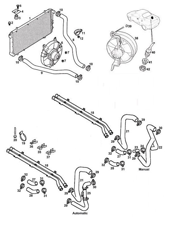

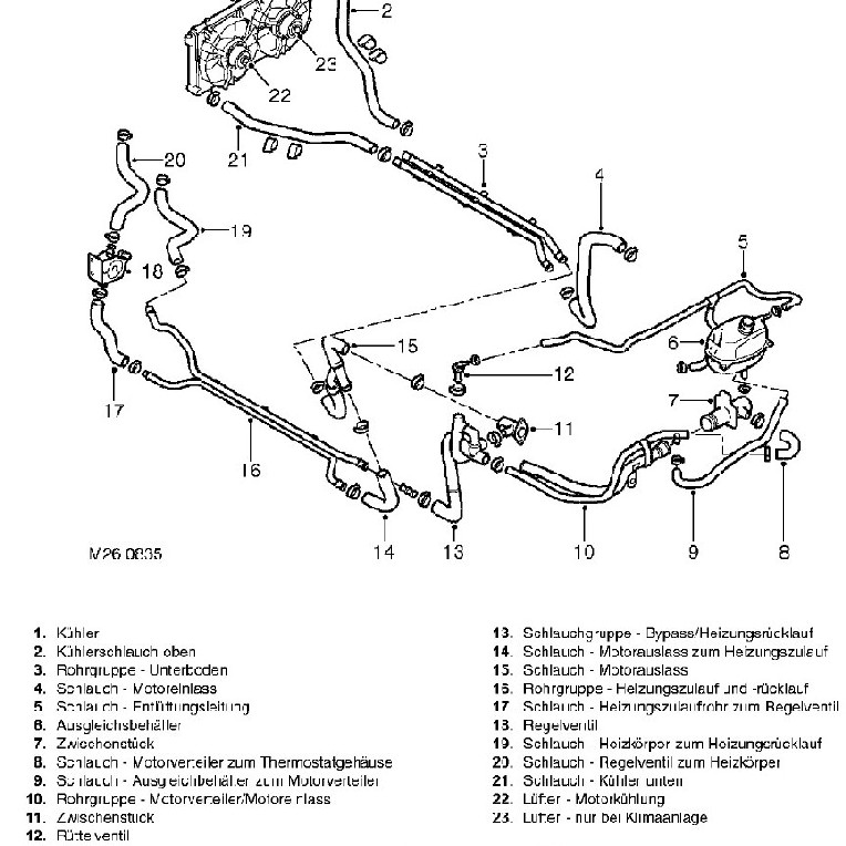

Tach an alle,
bei mir ist ein Kühlschlauch geplatzt, es ist ein Formschlauch, der aus dem Motor rauskommt
und wird zum Kühler und Innenraumheizung weitergeleitet
brauche einen neuen...
ich brauche den Schlauch mit der Nummer PEH000090
laut der Reparaturanleitung brauche ich den Schlauch mit der Nummer PEH000370 (Nr. 15 im Bild)
passen beide?
ist da ein Fehler?
Danke in vorraus.

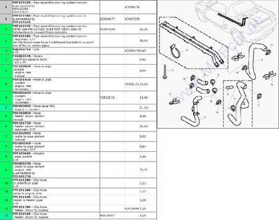

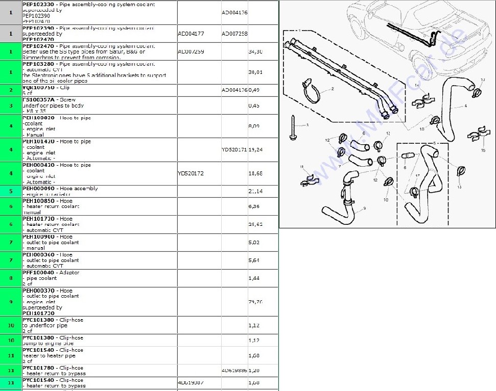

...habe noch was im Internet gefunden,
jetzt ist alles klar
