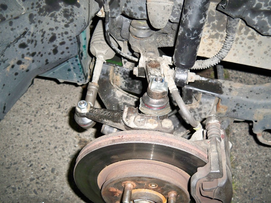

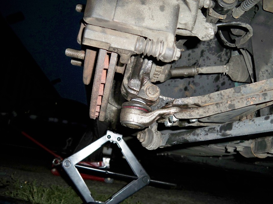

das hatte ich auch, nur hat der Wagen nach rechts gezogen.
...reagierte nervös auf die Spurrillen...
hatte leichten abrieb an der Reifeninnenseite.
wollte erst die Spur einstellen, der Mechaniker meinte es ist zu viel Spiel in den Gelenken.
gut, alle Gelenke erneuert und siehe da, alles ist wunderbar.
Spureinstellen nicht vergessen.
Schöne Grüße
Andreas

Hi Andreas,
danke für deine Antwort! Und danke für die Fotos.
Was haben die Gelenke gekostet?
Ist das etwas, was man selbst machen kann? Könnte mir vorstellen, dass das sicherheitskritisch ist :S

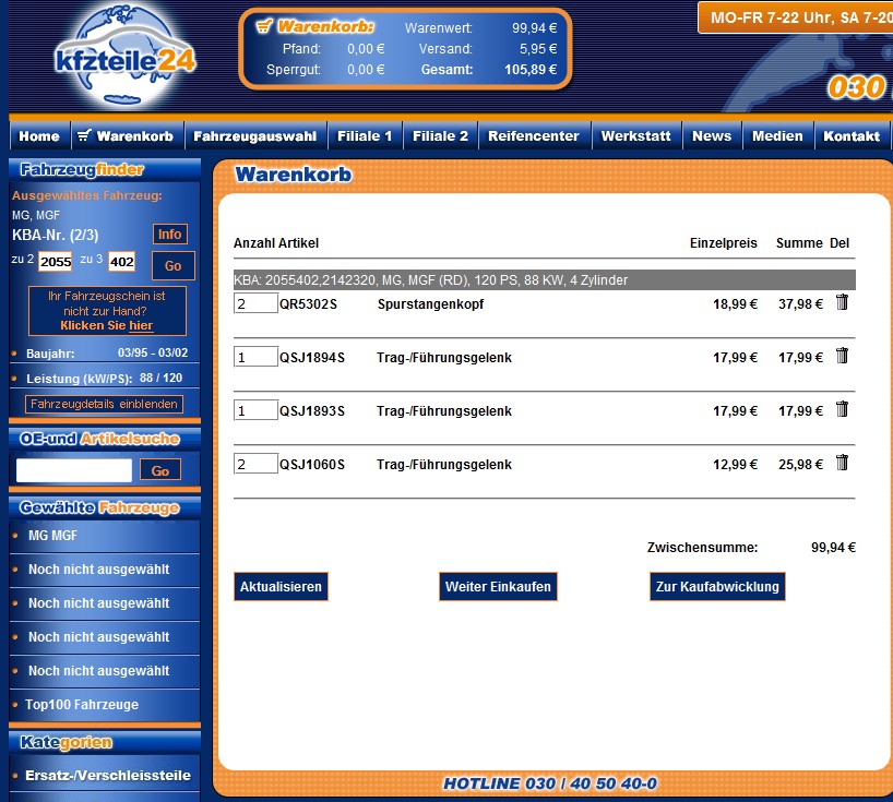

Beitrag Re: F lenkt beim Bremsen nach links
Die Teile habe ich bei kfzteile24.de gehollt, ca 150,-€
selbst machen? ...wenn du handwerklich was drauf hast, wieso nicht.
ich hab´s selbs gemacht ca. 5 Stunden mit ein paar Bierchen zwischendurch
aber nichts putt machen...

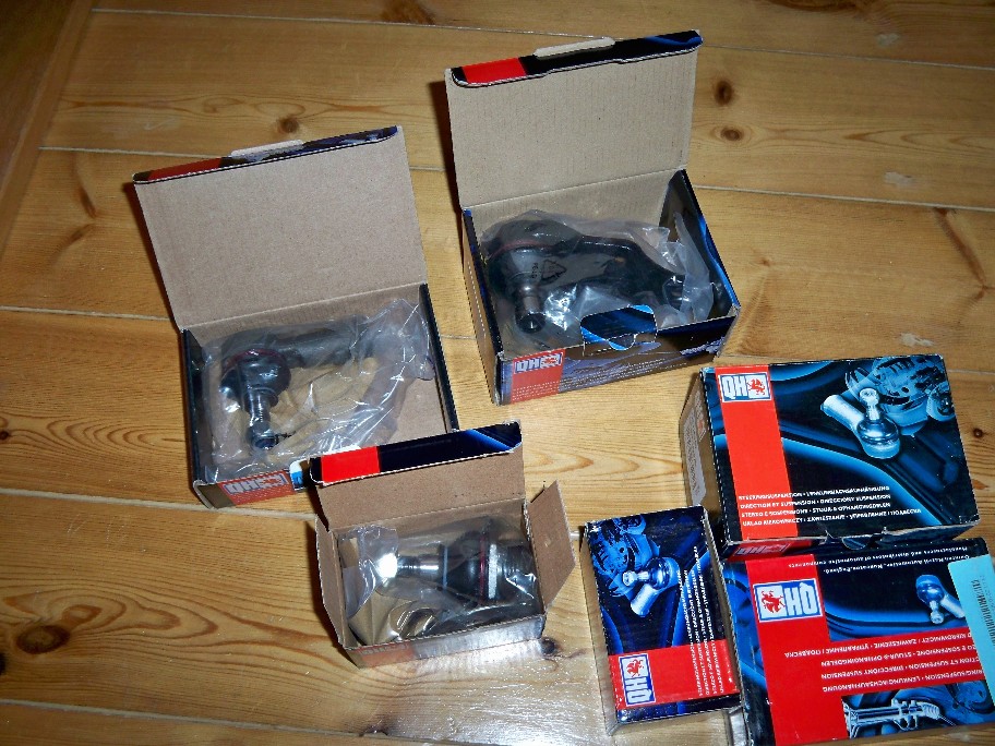

Hab bei kfzteile24 folgendes unter "Trag-/Führungsgelenke" gefunden:
http://www3.kfzteile24-shop.de/100581-a ... teile.html
Sind das die Artikel die ich bräuchte?
Kommen mir etwas günstig zu günstig vor :D
Sa 18. Sep 2010, 22:49
Beiträge: 51
Wohnort: Berlin
Sorry dein Link funzt nicht.
..hier, hab zusammen gestellt.
Warenkorb.jpg [ 166.15 KiB | 12684-mal betrachtet ]
die Teile gibts auch bei www.teiledirekt.de . Hab bei mir auch erst getauscht. Das obere Traggelenk war ein wenig schwierig, zu der Blechsicherung waren die Dinger auch noch eingeklebt und gingen nur mit gaaanz viel Liebe raus.... es lebe das Feuerrad.
Für die oberen Gelenke brauchst Du eine 46er Nuß oder Ringschlüssel. Ich hab es mit einem normalen Gabelschlüssel gemacht weil einfach kein Ringschlüssel in der Größe aufzutreiben war.
Die unteren Gelenke sind bei mir eingenietet gewesen. Aufbohren, rausschlagen und gut ist es. Bei den neuen sind dann Schrauben mit dabei.

Hi!
@Andreas: Vielen Dank, für die Zusammenstellung. Super nett von Dir!
Ist ja doch recht günstig.
