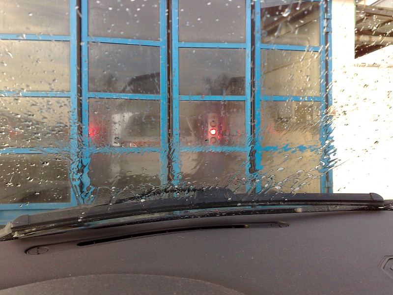

kann mal wer bilder von den düsen reinstellen? ich schwanke zwischen citroen c4 und ssab 9-3 düsen, leider findet sich anscheinend im ganzen www nix dazu! weder in der bucht noch sonstwo konnte ich was entdecken und bevor ich da bei nem händler was "blind" bestelle wäre es doch schön wenn ihr noch was dazu schreiben könnt. mit den 4 "pissbögen" krieg ich bei meinem mgf die scheibe nämlich zur zeit auch nur sehr schwer sauber.
gruss an9el

wenn mir schon keiner antwortet, dann antworte ich halt selber für die die es evtl. auch interessiert... :?
aaalso...die artikelnr bei citroen für die wischdüsen lautet 6438.v8, die düsen sollten zu finden sein z.b. bei einem citroen xsara2 (ab 2000, also neueres modell)
preis bei meinem händler für beide düsen incl. MWSt. 8,62 Euro !!
ergebnis: 1a!
anbei mal ein bild des ergebnisses von der linken düse, man sieht dass ein grosser bereich der scheibe eingesprüht wird, vorher waren da nur 2 schmale wasserbögen, die quasi gerade nach unten laufen. nun ist eben ein grosser teil gleichmässig eingesprüht - da nun das wasser besser verteilt ist wischt es sich auch viel besser, wollte neue wischer kaufen, aber so geht es nun einwandfrei!!! bei den alten haben die wischer eben nur kurz den nassen bereich gewischt und dann gleich verschmiert.

Fr 16. Jan 2009, 18:03
Beitrag Re: Spritzdüsen Frontscheibe
@an9el
Merci für das Bild.
Sieht von der Verteilung recht gut aus.
@die-anderen-die-ebenfalls-Düsen-getauscht-haben
wie wär's ebenfalls Bilder zu posten ?? ;)
Jedenfalls schon mal Danke vorab.
