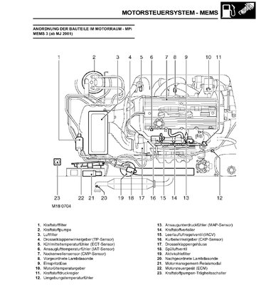

3. Die Fachwerkstatt hat mir den Leerlaufsteller anfangs Juni mittels Testbook neu kalibriert. Danach war auch das Rattern weg,
welches jeweils nach Einschalten der Zündung zu hören war. Das Pfeifen ist jedoch geblieben.
Nun rattert es auch wieder. Ist hier wirklich der Leerlaufsteller defekt, oder die ECU?
Auf beigefügtem Bild wäre der Leerlaufsteller die Nummer 15.
