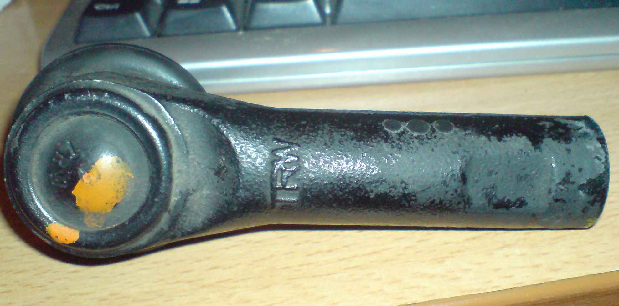

da läuft ein thread im MGF Register Forum von jemandem aus Bosnien mit MGF.
Neuteile gibt es da ja eher nicht, aber viel Zeit um auf Schrottplätzen nach Referenzen zu MG Teilen zu suchen.
Ein sehr spannendes scheint gefunden zu sein, und das müßte mal näher untersucht werden:
VW Golf 2, Kugelgelenk (von Spurstange oder Lenkgetriebe ?)
wurde in Bosnien montiert als Kugelgelenkteil für die hintere Spurstange
RGZ100050
http://www.mgfcar.de/epc/521_OK.htm
Das Gewindestück gibt's IMO beim Satur zu kaufen.
Frage:
Wer hat so gute Beziehungen in die Golfscene, z.B. VW Werkstatt, und bekommt mal die VW Teilenummer von dem abgebildeten Teil raus ?
Ich würde dann so'n Ding mal kaufen und an meinem zu Hause liegenden Ersatzteil ausprobieren, ob's beidseitig wirklich passt (Länge, Gewinde und Kegel).
Fotos vom MGF Register http://www.mgfregister.org/forum/viewto ... 575#p44575
Dateikommentar: MGF Original Gelenkstück
kugla1.JPG [ 134.27 KiB | 4617-mal betrachtet ]
kugla2.JPG [ 104.78 KiB | 4617-mal betrachtet ]

http://shop.at-rs.de .... interessant.
Danke !!
VW / SEAT 191419812
widely used, würde ich sagen, ich hol mir mal eins (bald), obwohl das von VW kürzer und geknickt aussieht.

also wenn ich diverse quervergleiche über herstellernummern mache komme ich immer zu verschiedenen art.nr. das teil scheint also - zumindest offiziell - nicht zu passen. keine der art.nr für das eine fahrzeug taucht bei den anderen auf ....
gruss an9el

... hat ja auch niemand behauptet. Ganz im Gegenteil !! :konfus:
Tipp: wart doch einfach mal ab, bis wir fertig sind.
Und bevor einer losrennt und auch das VW Teil einbaut.
Nein, es ist noch nicht fertig. :down:

191 419 811 links
191 419 812 rechts
gibt also nen Unterschied zwischen links und rechts.

Jo, war eigentlich auch noch abzusehen.
Die Dinger mögen passend aussehen, aber zu kurz ist einfach zu kurz und kann tödlcih enden, wenn der Gewindebolzen nicht hält, oder die VW Dinger falsch herum angeschraubt werden.
Mein Tipp: Finger weg, lieber weitersuchen und beim Satur fragen, wann der wieder liefern kann (will) !!
