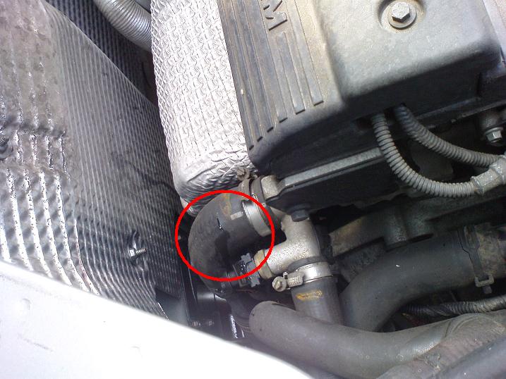

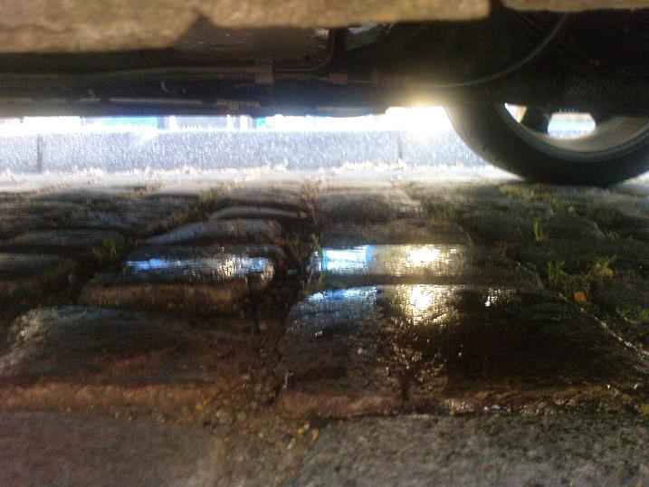

Wie versprochen die Fotos:
Kühlflüssigkeit neu und Stunden mit dem Entlüften verbracht.. CJJ`s Anleitung aus dem mg-rover.org-Forum ist super :up:
Nochmals Danke Dieter..
Dateikommentar: Erleichterung.. es war nur der Schlauch!
MG2.JPG [ 91.79 KiB | 4087-mal betrachtet ]
Dateikommentar: Der Schock:
MG1.JPG [ 81.68 KiB | 4087-mal betrachtet ]
